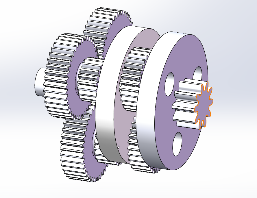

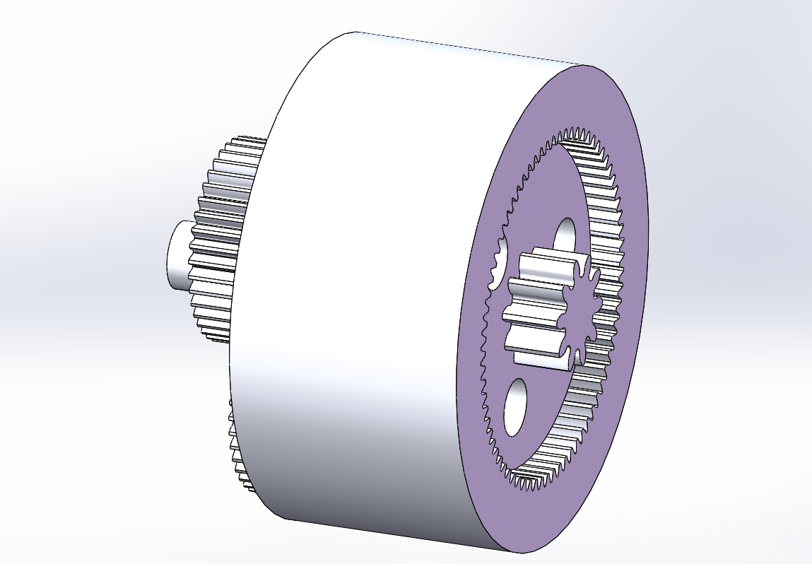

这个是利用NW和NGW的结合,最终是4级传动,欢迎指正!
 楼主| 发表于 2020-9-3 20:40 | 显示全部楼层
1级:模数1        太阳12       行星40/20      内齿圈72
2级:模数1        太阳12       行星30           内齿圈72

楼主这是要做啥?随便画了几个齿轮要说明什么问题?
 楼主| 发表于 2020-9-4 15:00 | 显示全部楼层
好尴尬呀,公司要设计一款速比1800左右的多级行星减速机,要传递扭矩,还要结构紧凑,我是我设计初稿的前两级。。。

发表于 2020-9-9 22:37 | 显示全部楼层
1800明显要用摆线轮啊,行星齿轮体积大了
发表于 2020-10-15 14:57 | 显示全部楼层
这不是双联行星么,与我的一个产品是一样一样的
发表于 2020-10-15 20:03 | 显示全部楼层
1级:模数1        太阳12       行星40/20      内齿圈72   这个减速比怎么计算?
发表于 2020-11-19 16:30 | 显示全部楼层
72/12+1  也就是速比是7
发表于 2020-11-25 10:53 | 显示全部楼层
什么用途?输出性能多大?外形尺寸多大?
我公司的ngw行星的大速比在3000-4000,想了解请联系13480780453陈先生
