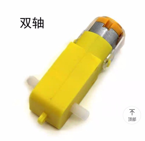

发表于 2020-11-7 09:49 来自手机 | 显示全部楼层
这个和TT减速电机里面的齿轮箱很像,可以花几块钱买一个回来看看
