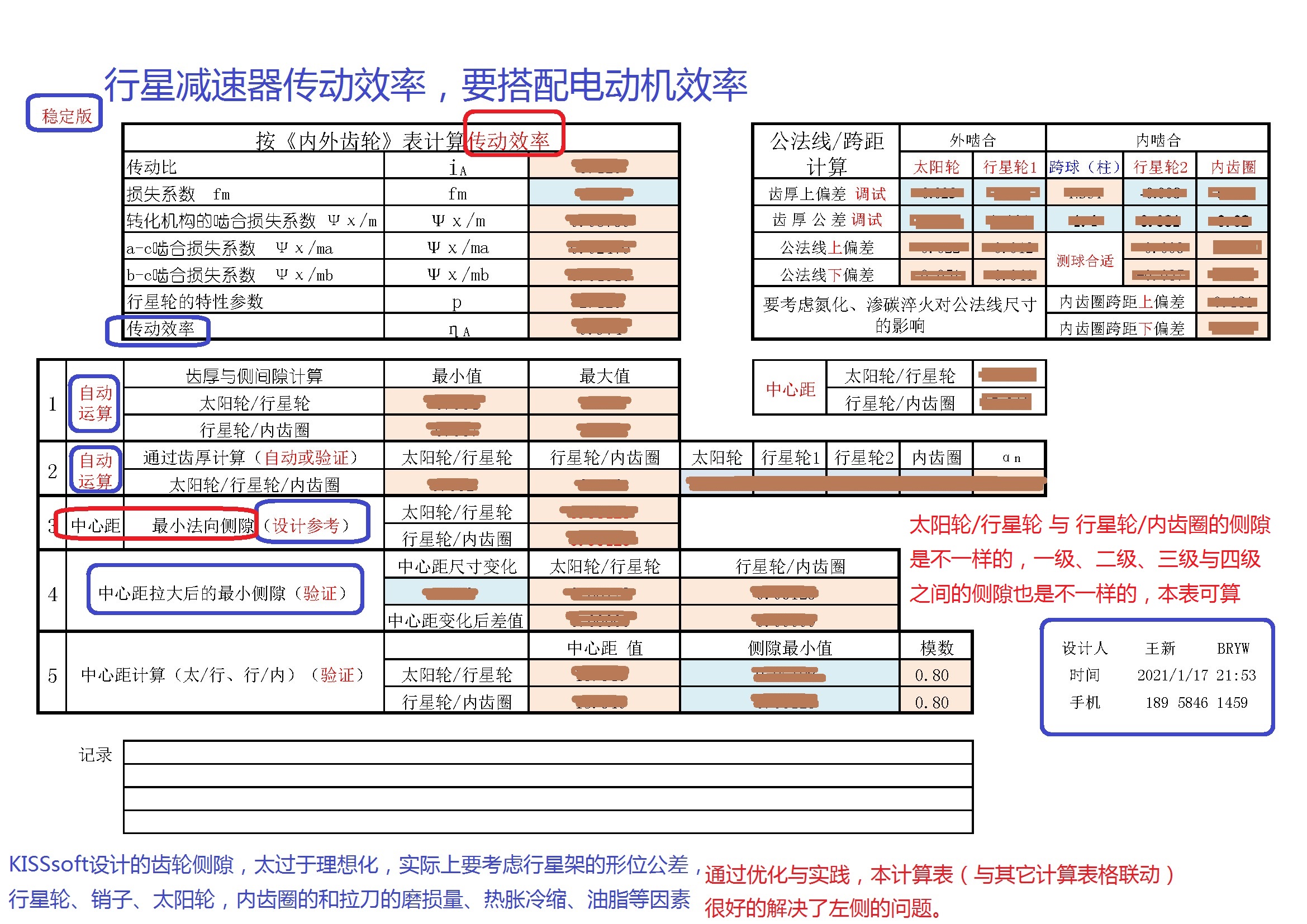

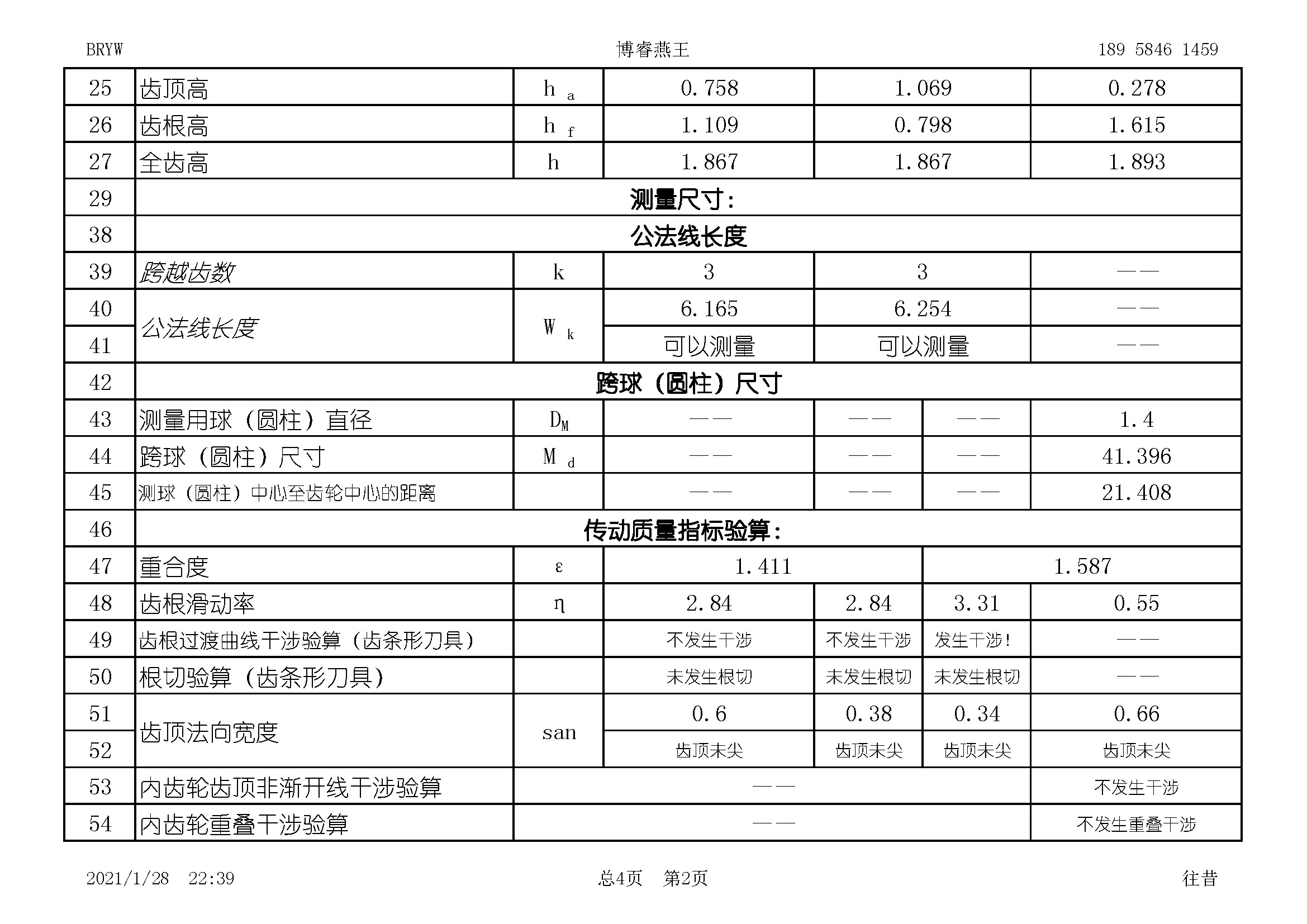

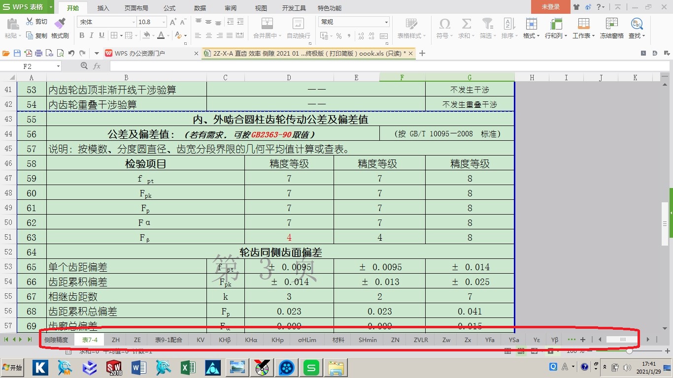

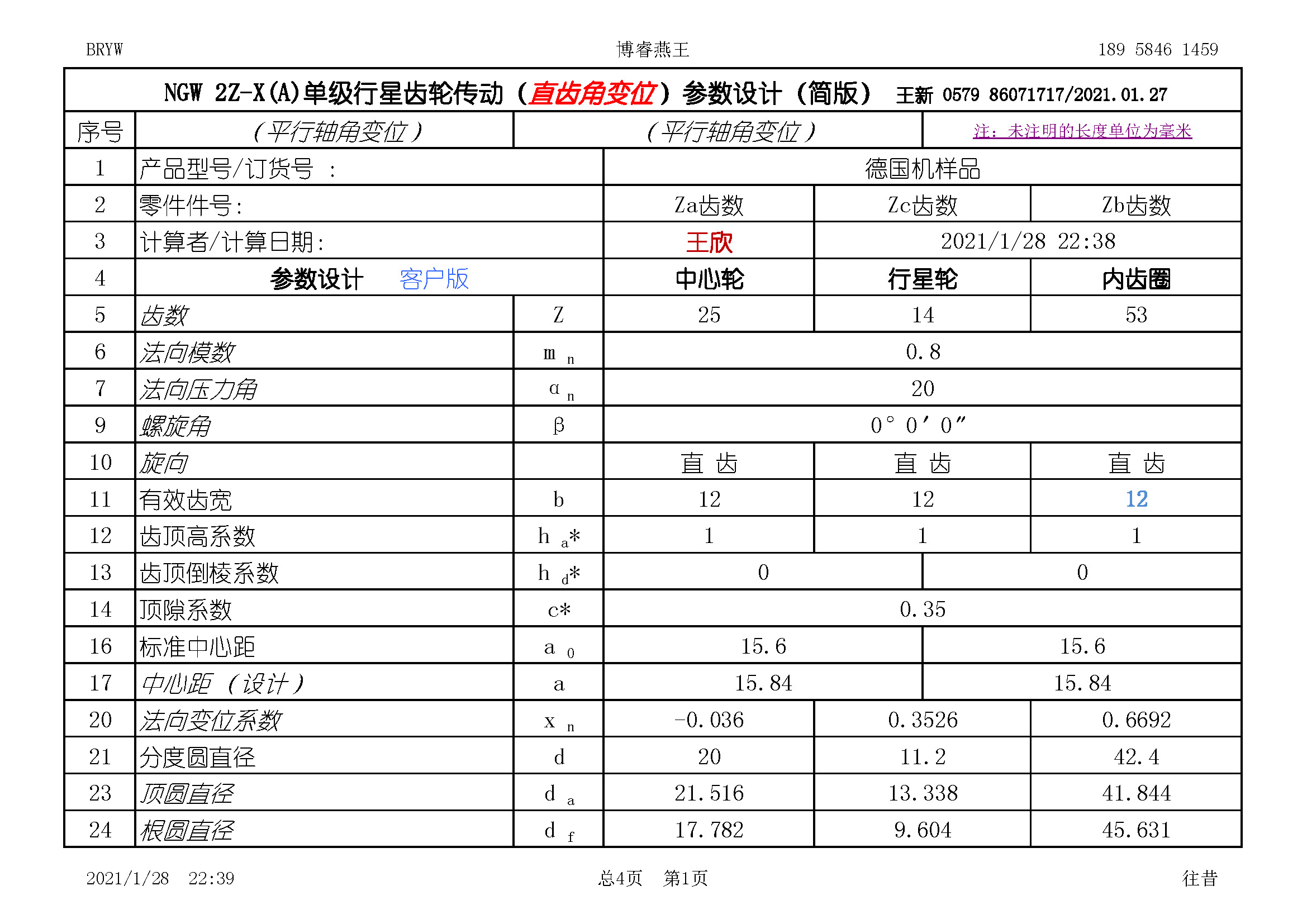

发表于 2021-1-28 23:00 | 显示全部楼层
设计实例
2Z-X-A 直齿 效率 侧隙 2021 01 28 终极版(打印简版).pdf
87.97 KB, 下载次数: 1, 下载积分: 齿轮币 -2 枚

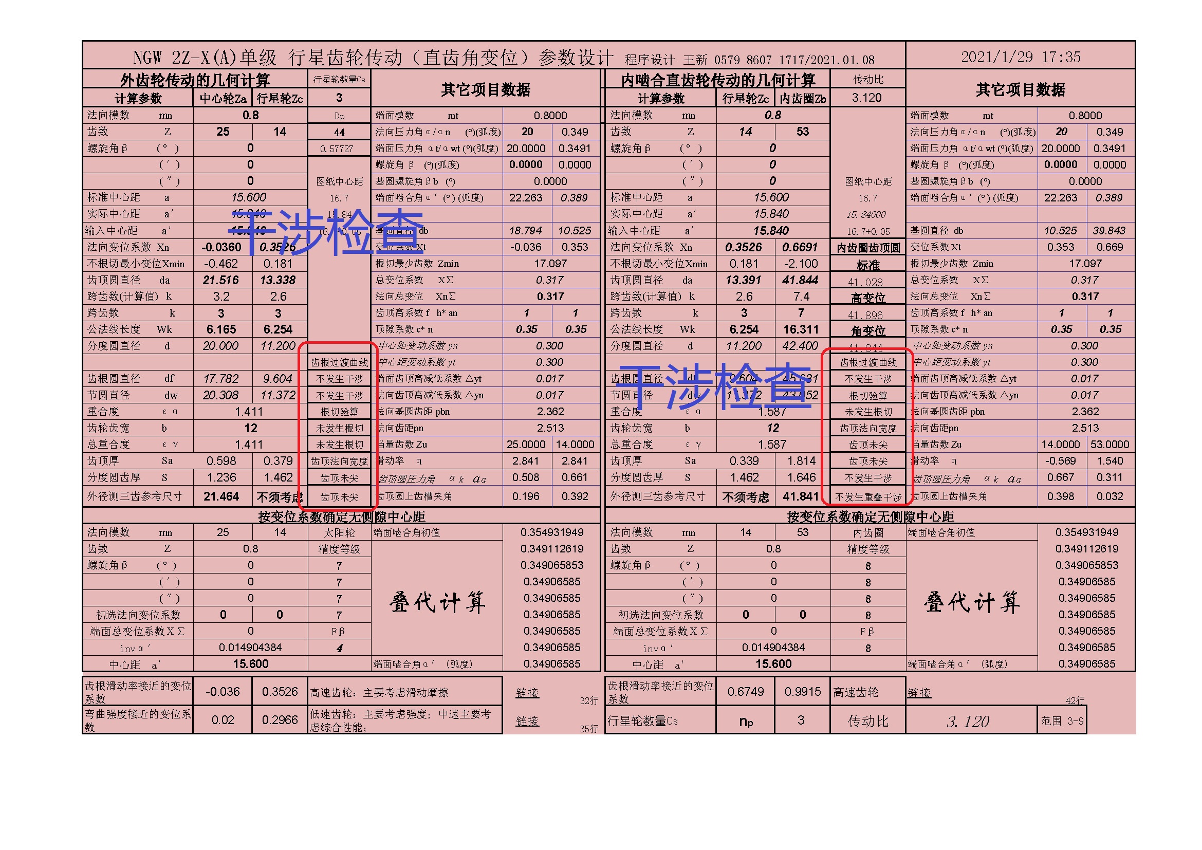

发表于 2021-1-28 23:06 | 显示全部楼层
这个已经完全没有干涉,各位看官可以用KISSsoft验证

发表于 2021-1-29 17:50 | 显示全部楼层
侧隙的计算

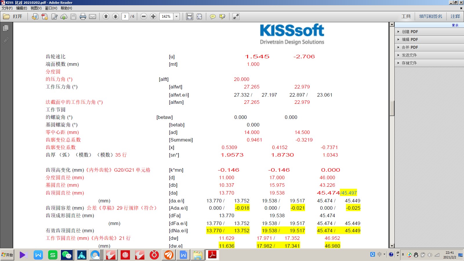

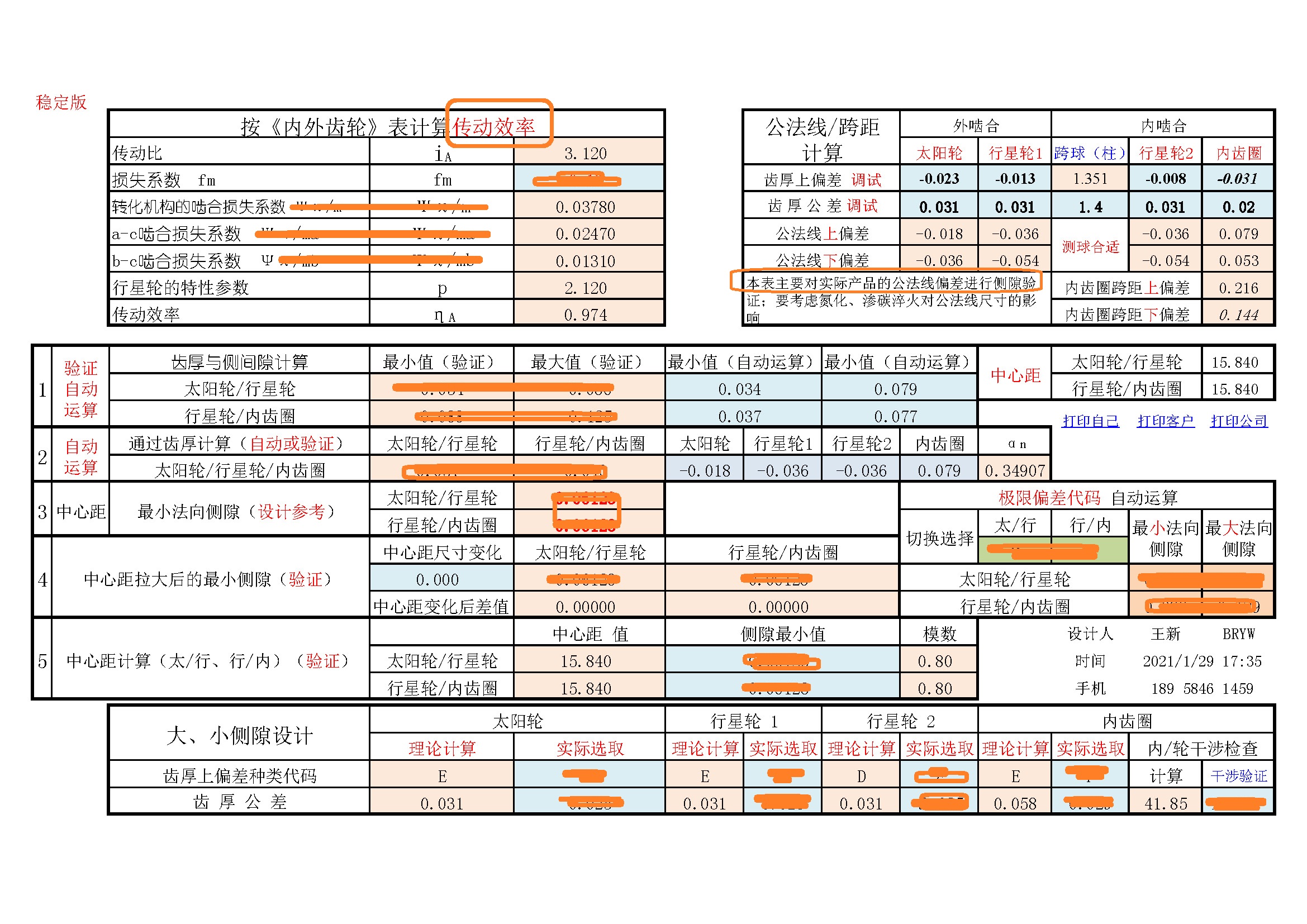

发表于 2021-2-2 22:38 | 显示全部楼层
用电子表格编写的计算行星减速器的数据,与KISS做比较(校核没有列入比较),准确率还是比较满意的
KISS 比对 20210202.pdf
175.93 KB, 下载次数: 1, 下载积分: 齿轮币 -2 枚
1.5、2Z-X-A 公司输出.pdf
119.9 KB, 下载次数: 1, 下载积分: 齿轮币 -2 枚

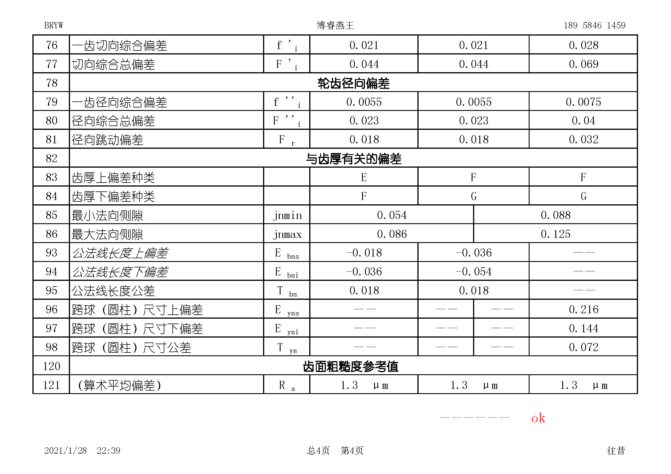

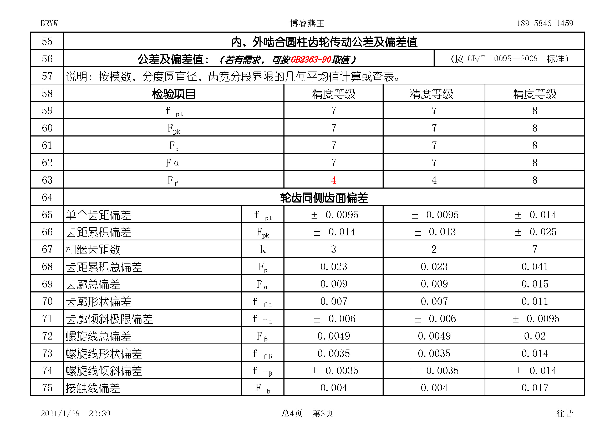

发表于 2021-2-2 22:42 | 显示全部楼层
部分比较,截图如下
