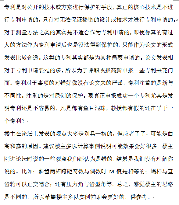

不知为啥发不出来,只好截图发了。
