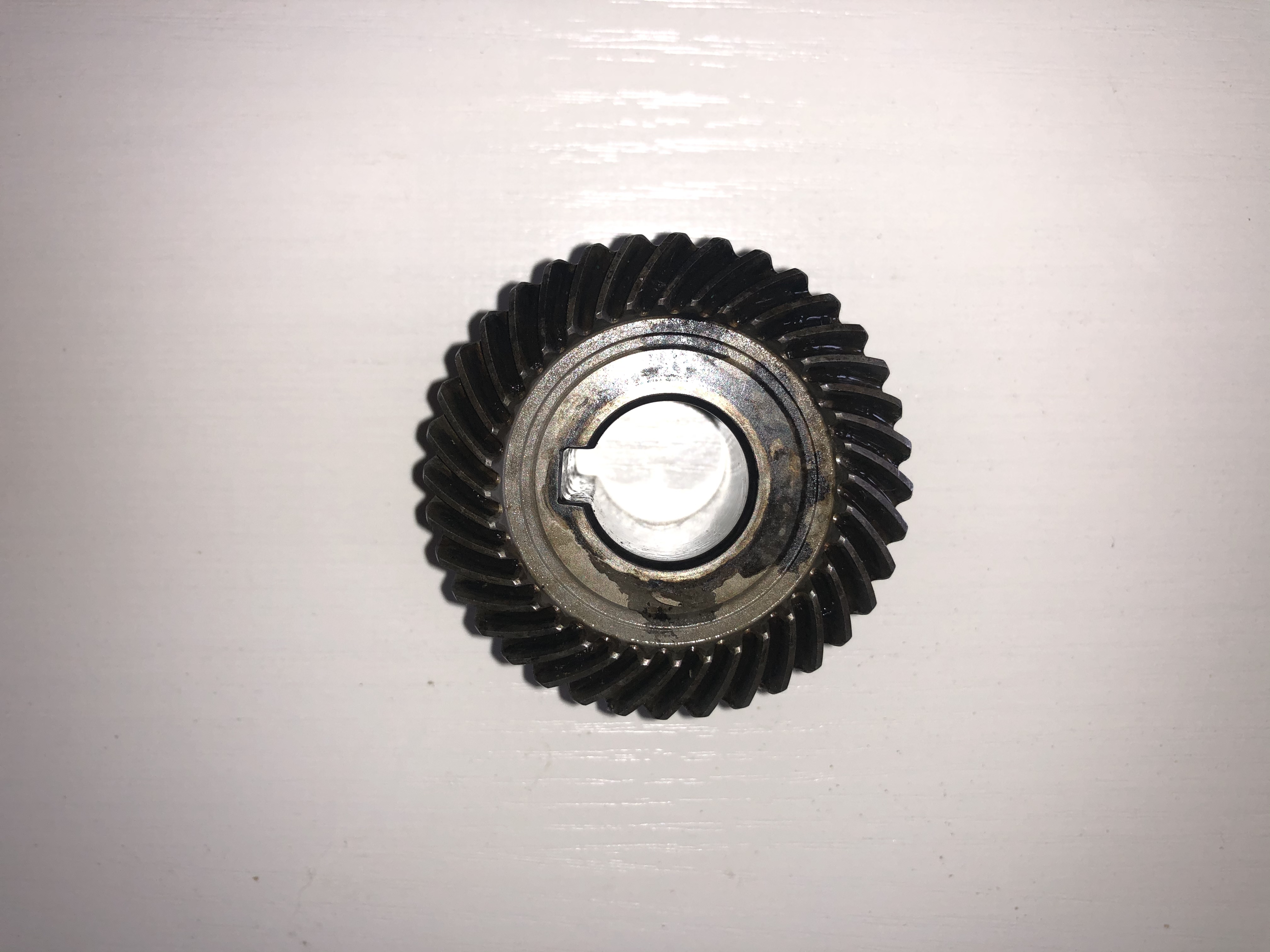

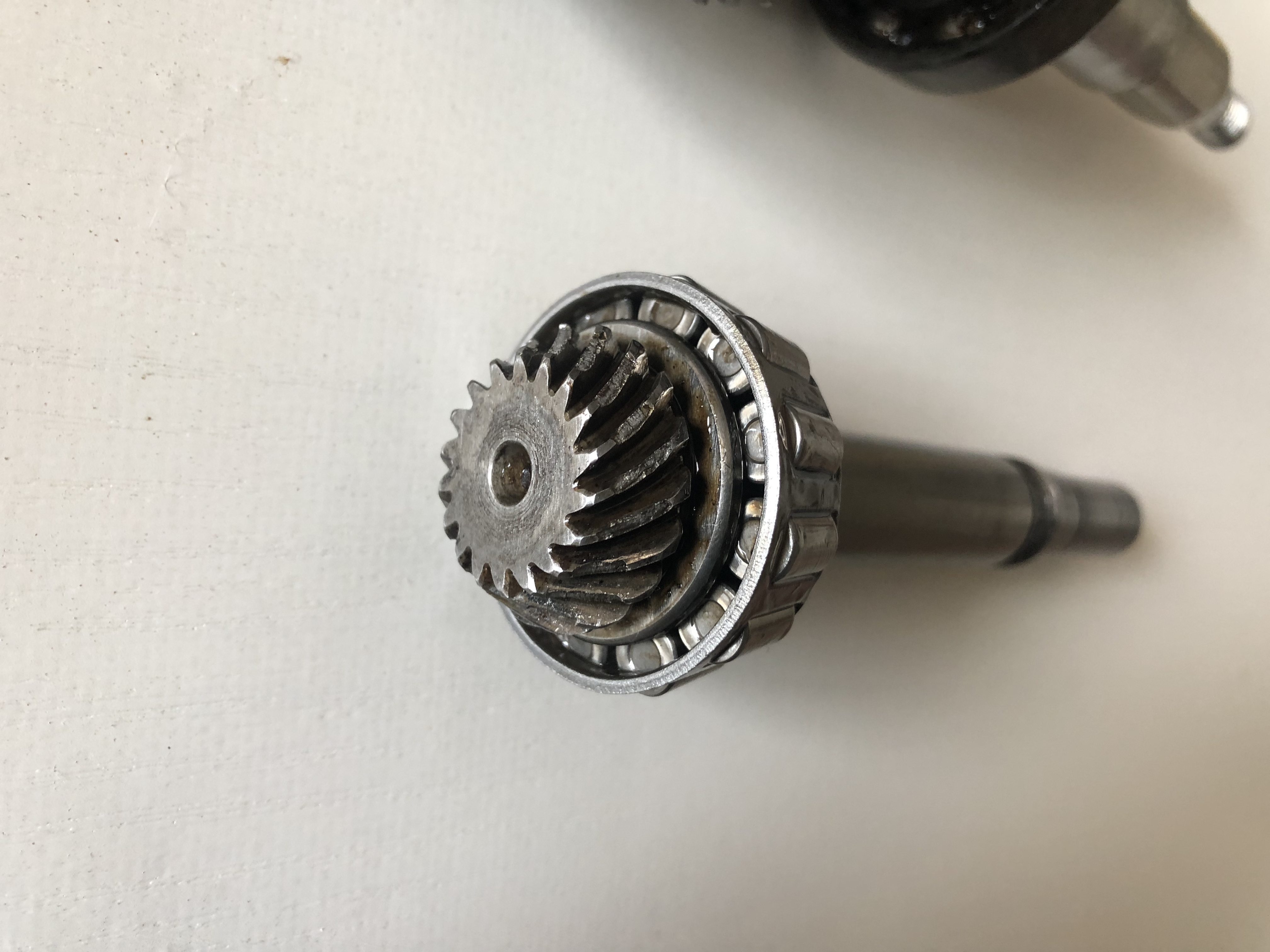

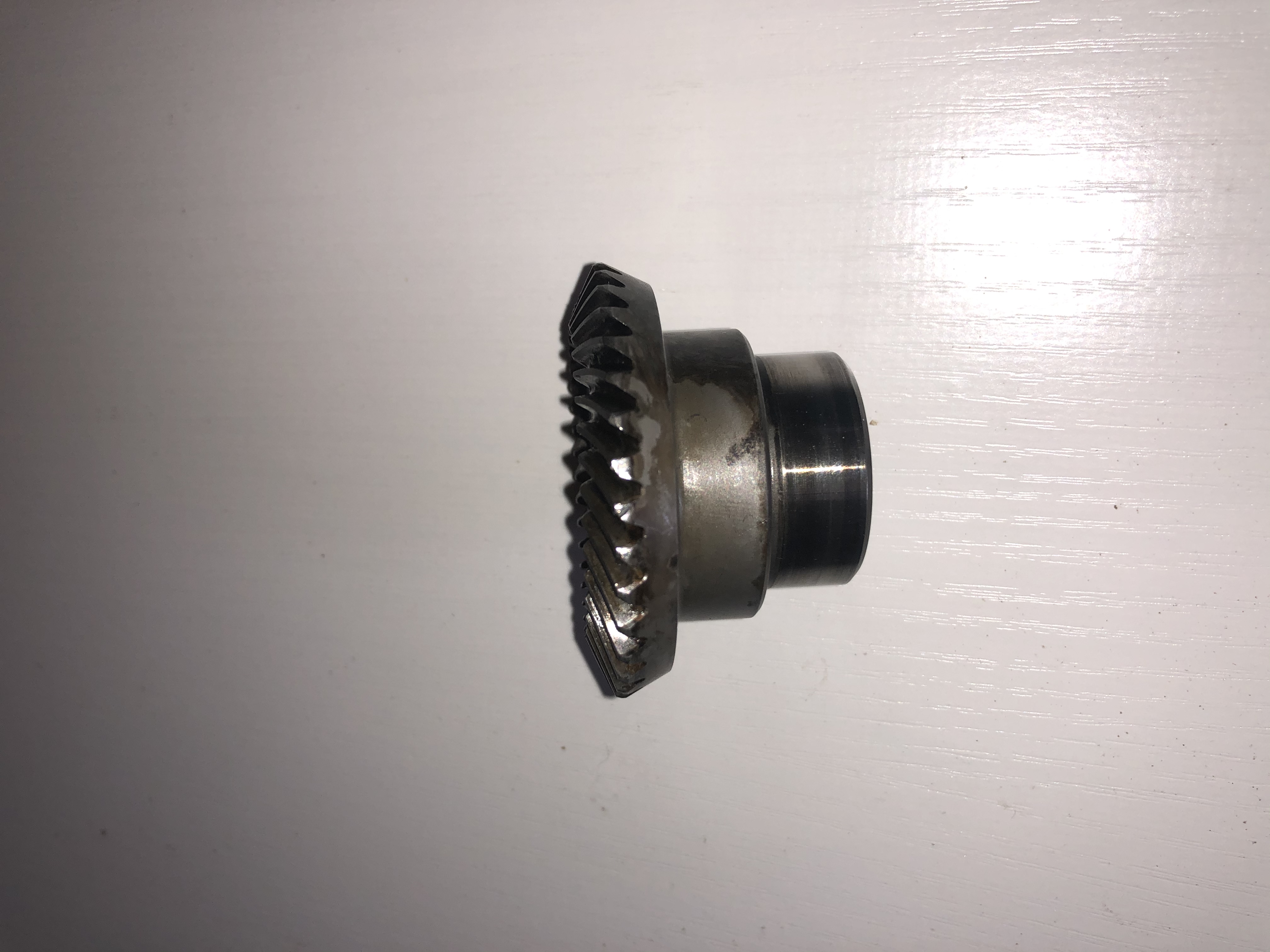

急急急。有没有能加工如图的小型精密螺旋伞齿套的大神,拜托拜托
发表于 2020-8-25 17:54 | 显示全部楼层 |阅读模式
一对螺旋伞尺套和一根实心轴,螺旋伞尺套为18-36螺旋齿比,长140mm,实心轴172mm长,伞尺盘外经55mm,伞尺的外经是30mm 微信图片_20200825175028.jpg 微信图片_20200825174952.jpg 微信图片_20200825175034.jpg 微信图片_20200825175042.jpg 微信图片_20200825175050.jpg 微信图片_20200825175021.jpg 微信图片_20200825175057.jpg
发表于 2020-8-26 16:05 | 显示全部楼层
主要还是结构的问题,粉末冶金不适应细而长的台阶,不适应由细的部分向粗的一端压实,如果要设计粉末冶金材料的锥齿轮,必须避开这些影响成型的结构,毕竟原始的设计是钢材机械加工逐步切削工艺的。
发表于 2020-8-26 16:20 | 显示全部楼层
目前,机械切削加工锥齿轮的企业,已经逐步被成型法加工取代了,作为配件,很难找到等加工的,又愿意为你加工的厂了,时代在进步,变化,只有适应形式,才能生存啊。
发表于 2020-8-27 11:07 | 显示全部楼层
您是那个区域的?
发表于 2020-9-1 17:48 | 显示全部楼层
有没有具体的图纸
发表于 2020-9-1 22:16 | 显示全部楼层
现在的行情,一件二件,自己去找人精雕吧,如果有十套以上,可以寻找还有这类切齿机的私营企业,去商量费用,如果是100套以上,可以寻找大点的厂去小批量生产,真的是几千件的产量,可以找正规的螺旋伞齿轮生产厂家去量产了、
