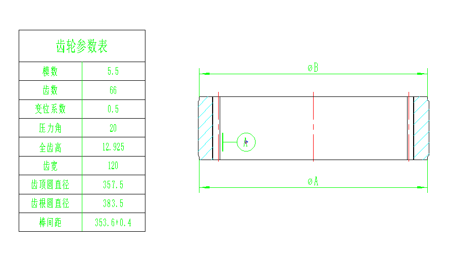

各位同行好,有如下问题向大家请教:
现有情况描述:
产品材料:42CrMo,调质硬度:285-320HBW(高温回火),外圆直径440,两端止口直径435,止口长度6,
插齿工艺,三压板压紧,底面整圈托起,
加工过程:
1、精车后直径A、B圆度早0.015-0.03,产品结构称三角形(夹紧变形,三爪夹紧),
2、精车后校正内孔(跳动<0.03)插齿,
问题是:
1、插齿后圆度达到0.3-0.4,
2、跟类似产品做对比分析,类似产品调质后单独再做去应力,此产品没有再做去应力,
疑惑是:
1、插齿变形那么大,跟那些方面有关系,
2、究竟产品跟去应力有没有关系,
3、有类似产品加工经验的同行请给于指点一二!
谢谢!

因为此产品两端一样,目前使用工装,下端有整圈止口配合,上边没有整圈压紧,只要三个压板,
您的意思是用整圈压紧,做个圈止口定位!跟去不去应力有没有关系呢?
谢谢!
