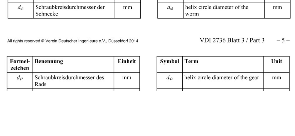

最近在看VDI 2736 Blatt 3关于塑胶齿轮的强度计算,里面出现一个 Helix circle概念,不明白是一个什么圆,有大佬指点一下吗?谢谢!
查了DIN ISO 的21771,和百度资料,里面也没有这个定义。

就是ISO标准里的节圆,节圆直径,节圆螺旋角。没疑义。
