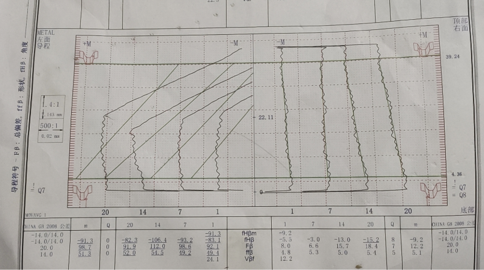

请各位老师帮忙分析问题原因。格里森210加工,偶发,不是每件都这样。毛坯检查正常,后立柱顶尖与C轴同轴度0.007

改变切削参数应能解决上述问题
发表于 2020-9-10 22:42 | 显示全部楼层
啃齿应该是设备问题吧
发表于 2020-9-10 22:46 | 显示全部楼层
滚刀与工件的相对位置发生突然变化:油压不稳定,引起刀架进给时产生爬行现象;刀架导轨的夹铁过紧或过松也会产生爬行;刀轴后面的两个止推轴承运转不正常,使滚刀产生不规则的轴向窜动,这都会产生齿面啃齿现象 解决参考:① 油缸压力保持稳定;② 将刀架导轨夹铁调整合适;③ 检查刀轴后面的两个止推滚动轴承;④ 凡是影响滚刀与齿坯位置突变的因素都要加以检查。百度搜到的
发表于 2020-11-11 21:21 | 显示全部楼层
问题出在刀轴后面的两个止推轴承运转不正常的可能性较大,使滚刀产生突发轴向窜动,导致单侧啃刀
发表于 2020-12-4 08:33 | 显示全部楼层
也有可能是齿轮测量中心的问题
发表于 2020-12-4 08:50 | 显示全部楼层
这种偶发现象,应该设备原因多些
