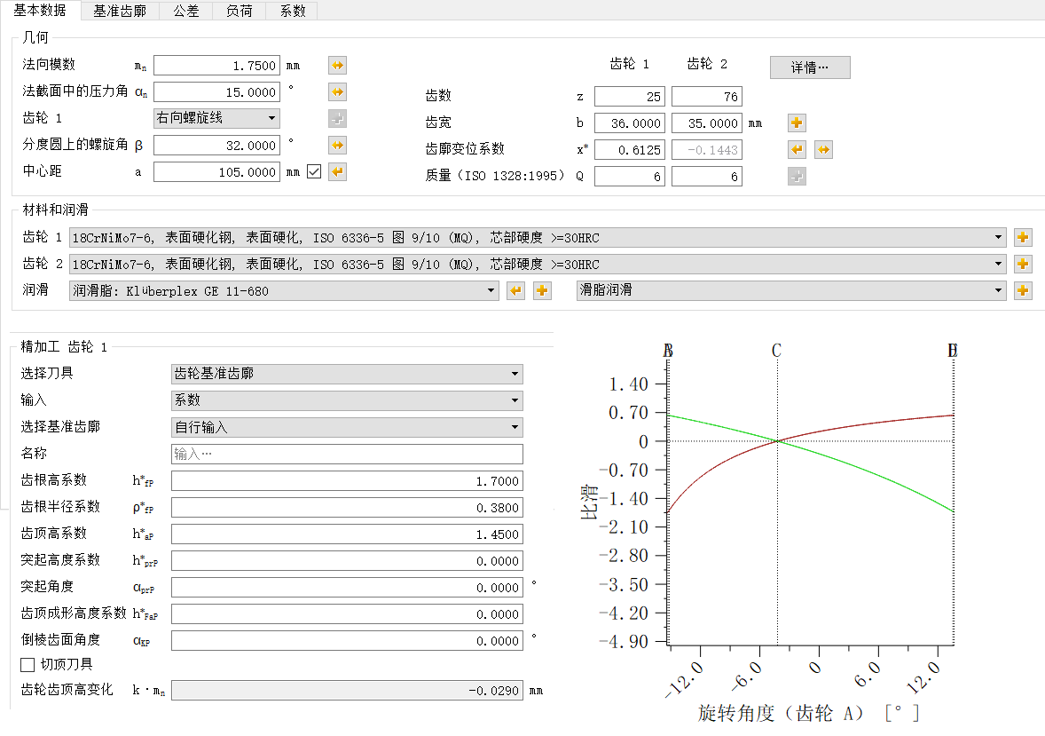

发表于 2022-10-15 18:44 | 显示全部楼层
端面重合度要达到2,必须用小压力角,例如15度压力角

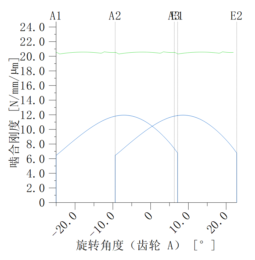

发表于 2022-10-15 18:50 | 显示全部楼层
发表于 2022-10-15 18:56 | 显示全部楼层
理论啮合刚度几乎为水平线(常数),这是细高齿的显著优点,对于降噪很有效果!

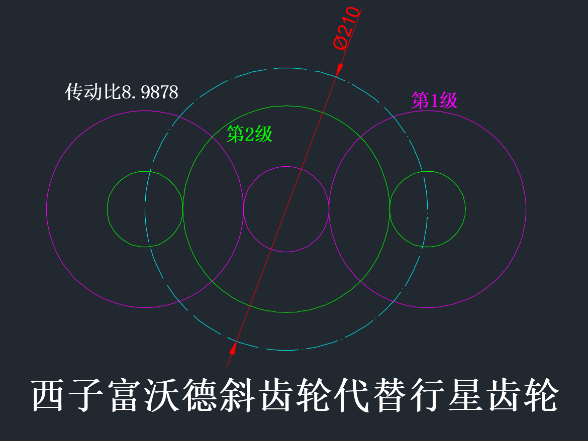

发表于 2023-6-21 10:41 | 显示全部楼层
西子2级细高齿定轴斜齿轮传动方案
