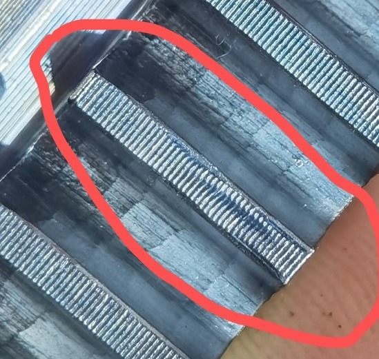

[滚齿] 《求助》滚齿时齿顶倒角像压伤一样,整个齿扭曲是怎么回事
发表于 2020-8-12 11:19 | 显示全部楼层 |阅读模式
9af0e47c9fd842af2fed765cfb70ae9.jpg 滚齿时,滚刀从上往下滚就没有,改为从下往上就会有这个问题。谢谢解答
发表于 2020-8-12 22:09 | 显示全部楼层
滚刀从上往下滚齿就没有,那就应该只用从上往下滚齿了,就不应该从下往上滚齿,如果非要从下往上滚齿,那就会产生这类不可思议的问题,与机床,刀具,工装的精度,材料等都可能有关系,只有自己仔细去检查,排除,才能最后找到原因,不是拍脑袋就能给出的。
发表于 2020-8-18 23:24 来自手机 | 显示全部楼层
设备问题,换设备就不这样
发表于 2020-9-7 14:36 | 显示全部楼层
滚齿可采用顺滚或逆滚,一般采用逆滚(由上向下滚)较多。
逆滚切削时振动小,切削平稳,当机床走刀机构存在间隙时,刀齿也不会断裂或崩刀,但刀具易磨钝;刀齿切出时毛刺较大。
顺滚刀具寿命长,消耗功率小,但机床的走刀机构必须要有消除走刀丝杆与螺母间隙的装置,否则易使滚刀产生断裂或崩刃,同时要求机床的刚性较高。
发表于 2020-9-7 18:53 | 显示全部楼层
齿内孔小了,芯轴配合压不紧,会出现周期性振纹,但也不一定,只是我们遇到过,但是纹路比你这大。
发表于 2020-10-13 15:56 | 显示全部楼层
1、滚齿机刚性不好是主要原因;2、滚刀不够锋利、需要修磨了。
发表于 2020-12-4 09:03 | 显示全部楼层
从你的图片来看,滚齿时的轴向刀痕间距明显不一致,说明滚齿机刀架轴向间隙较大
