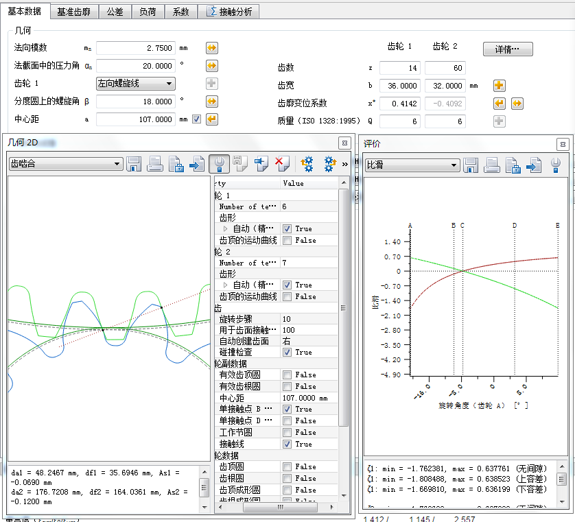

一对齿轮的滑移率,不能只说那个零件为零就越好,因为这个接近零时,那个就会比较大,所以我认为,在平行轴外啮合圆柱齿轮 传动时,二个配偶零件的各自最大滑移率的和为较小值时,效果会较好,在通常情况下,外啮合圆柱齿轮的滑移率不能为负数,在分配时,齿数较少的齿轮,最大滑移率应该较大轮小一些
 楼主| 发表于 2020-8-14 16:52 | 显示全部楼层
hyfjy 发表于 2020-8-13 21:21
一对齿轮的滑移率,不能只说那个零件为零就越好,因为这个接近零时,那个就会比较大,所以我认为,在平行 ...
学习了,谢谢。

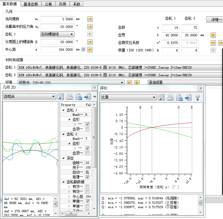

发表于 2020-8-15 22:51 | 显示全部楼层
请费老师给把把关,二级减速,这样可不可以。
