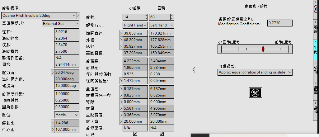

主动齿轮Z=14  M=2.75    α=20°    被动齿轮Z=60        中心距107    求螺旋角和变位系数;

 楼主| 发表于 2020-8-1 09:23 | 显示全部楼层
yongxiangle1969 发表于 2020-7-31 20:45
如果取螺旋角=15°,则变位系数Xn14=0.48818  , Xn60=0.14758
滑动比是多小,小齿轮和大齿轮是不是不一样,负载强度是多少,谢谢

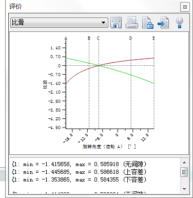

 楼主| 发表于 2020-8-2 12:05 | 显示全部楼层
为什么主动齿轮滑动率 -1.4,被动齿轮滑动率0.68,两齿轮滑动率不需要相等最佳吗?

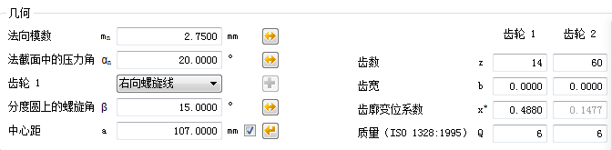

 楼主| 发表于 2020-8-2 14:37 | 显示全部楼层
两个软件计算结果总的变位系数不一样,怎么回事?
