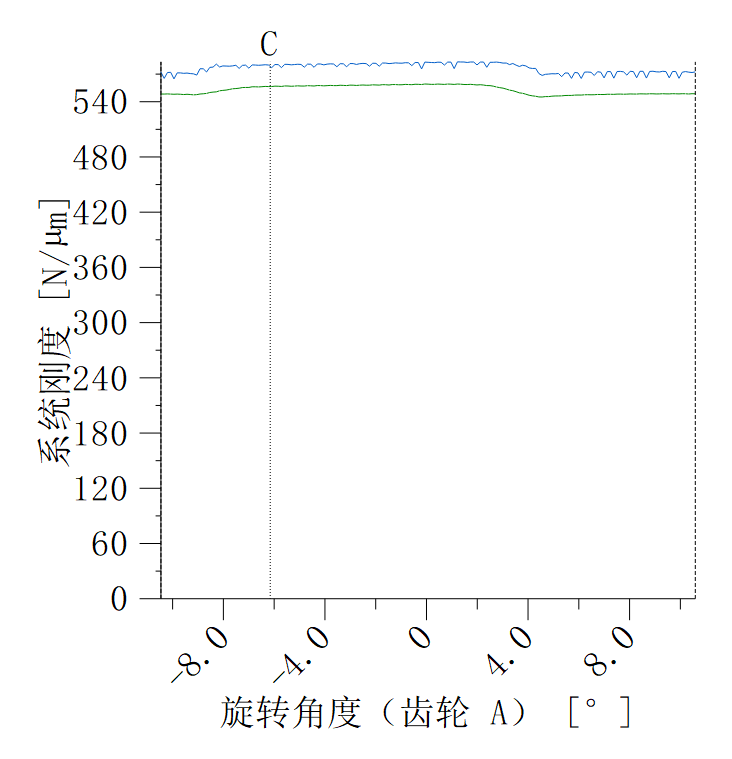

kisssoft中的接触分析两条刚度曲线的区别
发表于 2020-7-30 15:36 | 显示全部楼层 |阅读模式

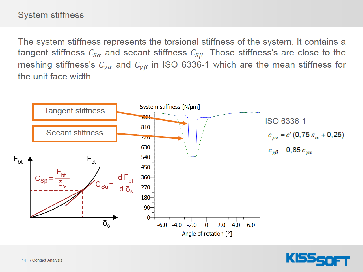

kisssoft中的切线刚度和割线刚度有什么区别

kisssoft文件看到,tangent stiffness和secant stiffness翻译过来不就是这两个刚度吗,我就想知道这两个刚度有啥区别,怎么去求

切线刚度就是增量刚度或者叫微分刚度,就是力对变形的导数;割线刚度就是综合刚度,力除以变形。
在非线性系统中,真正起作用的是切线刚度,也就是说割线刚度仅仅在线性系统中才是合适的、有用的,此时割线刚度等于切线刚度!
