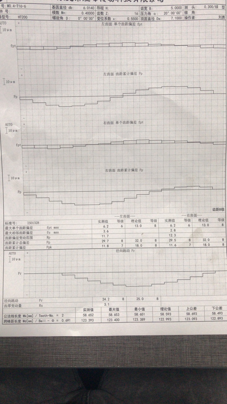

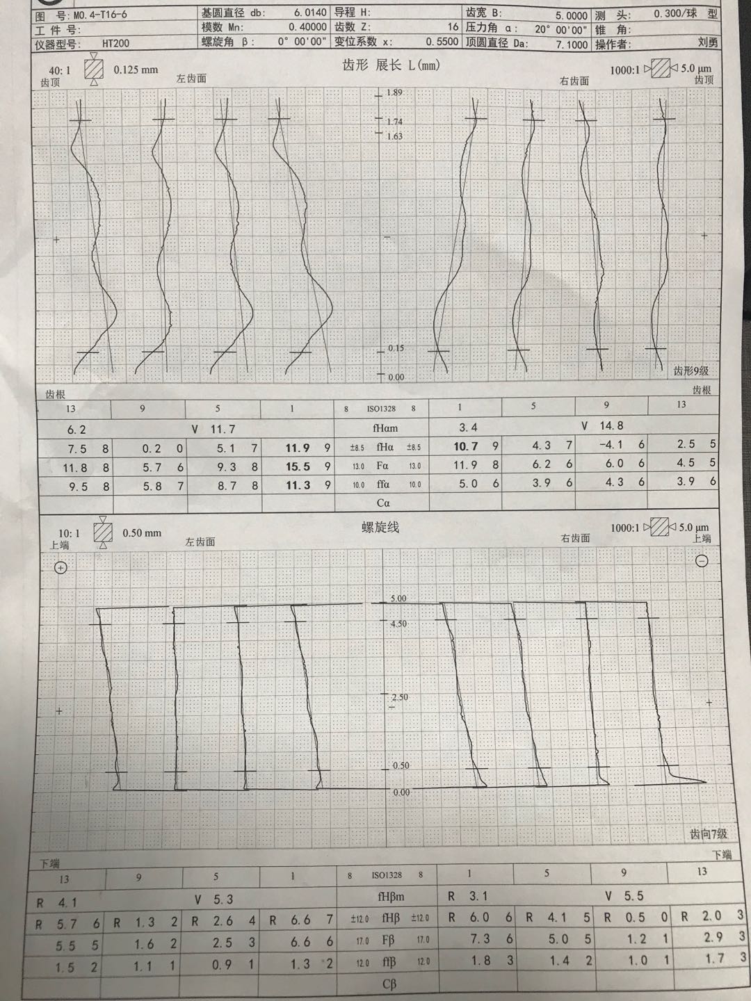

小模数滚齿加工出来的,怎样能提供齿形精度,

工件齿形压力角小了,可以检测滚刀压力角是不是有问题,滚刀修磨后前角不对会造成压力角变化;
发表于 2020-10-10 14:31 | 显示全部楼层
1、重新切表皮,滚刀对中
2、提高滚刀安装精度,这个模数滚刀在设备上的刀台跳动不能超过5μm
