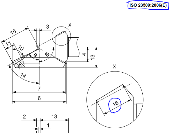

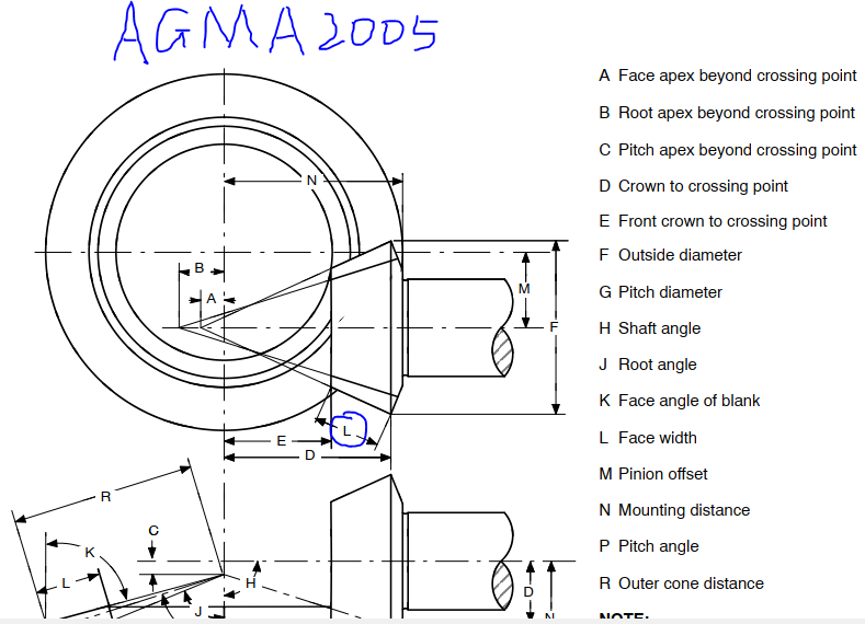

同样的图,可是对应ISO标准和AGMA标准,直齿锥齿轮的齿宽到底应该按照哪个为准呢?齿宽应该按L1还是L2作为几何计算的输入值呢?

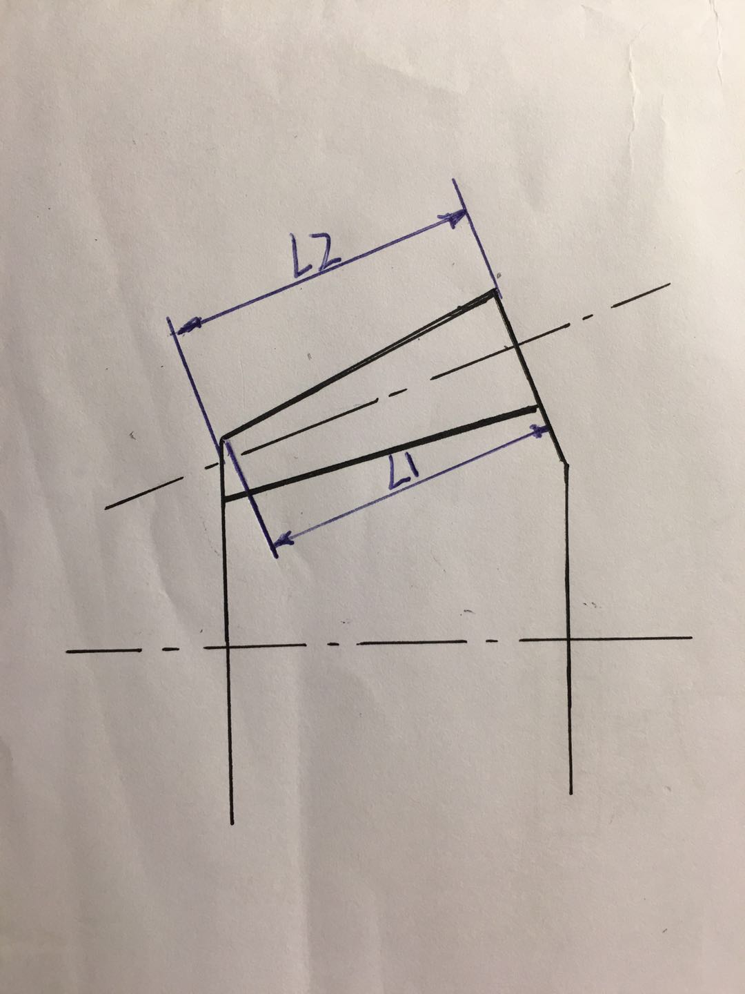

L2我觉的,如果计算接触位置看接触促要求
发表于 2020-7-31 09:16 | 显示全部楼层
L1是有效齿宽
L2是名义齿宽
计算一般用L2
