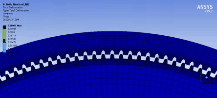

谐波减速器运动仿 真,波发生器撑起柔轮的过程!

发表于 2020-7-26 18:27 | 显示全部楼层
看样子齿数不少,计算过程没少花时间吧!你是学生吗?
 楼主| 发表于 2020-7-26 21:02 | 显示全部楼层
齿数大概应该是200个左右,计算的话二维截面半个小时吧,以前的一些研究成果现在发给大家共享,第一次上传质量还不行,后续跟论坛里大佬看起!

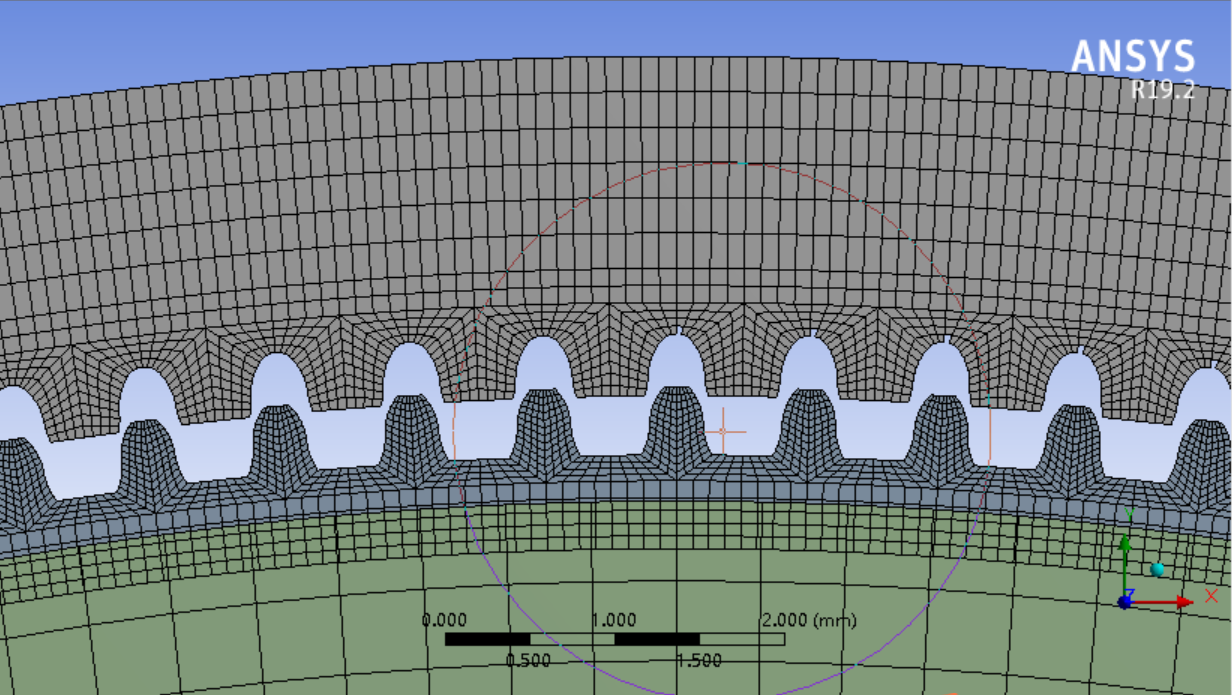

发表于 2020-10-14 09:20 | 显示全部楼层
你这个设计在没有变形的情况下,柔轮齿顶圆直径大于刚轮齿顶圆直径,请问在短轴处是否发生干涉?

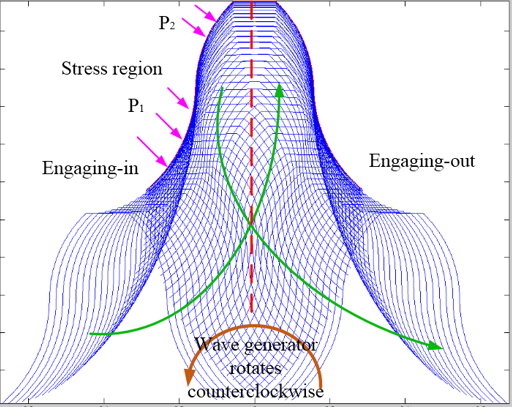

发表于 2021-2-3 00:31 | 显示全部楼层
您好,可以请教一下您图2是怎么做出来的吗?
