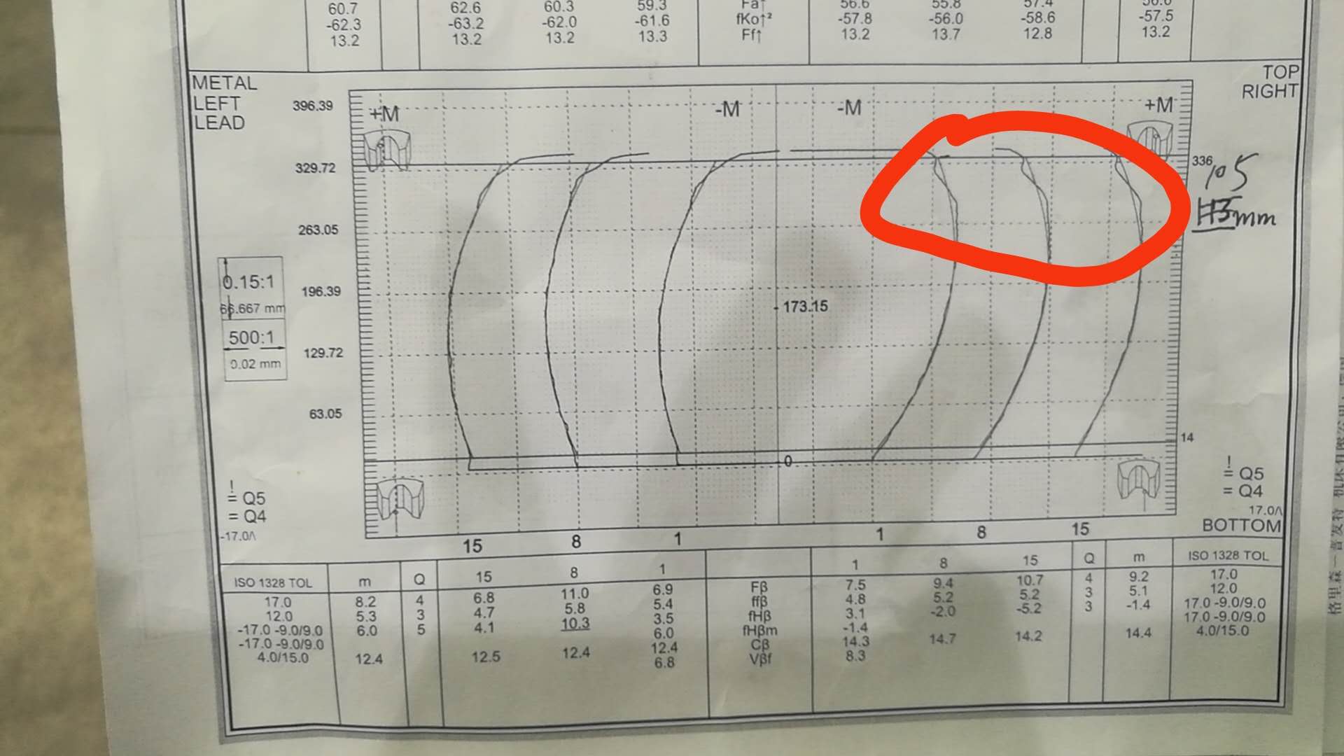

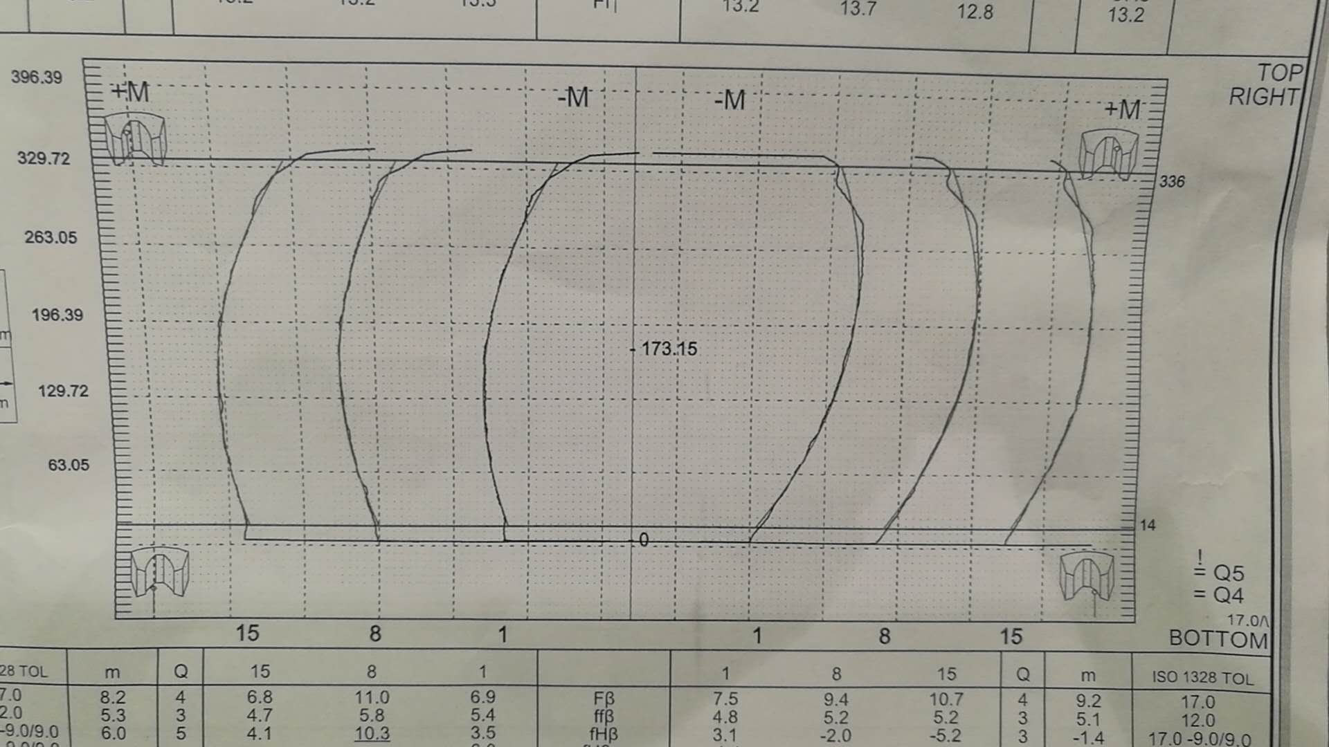

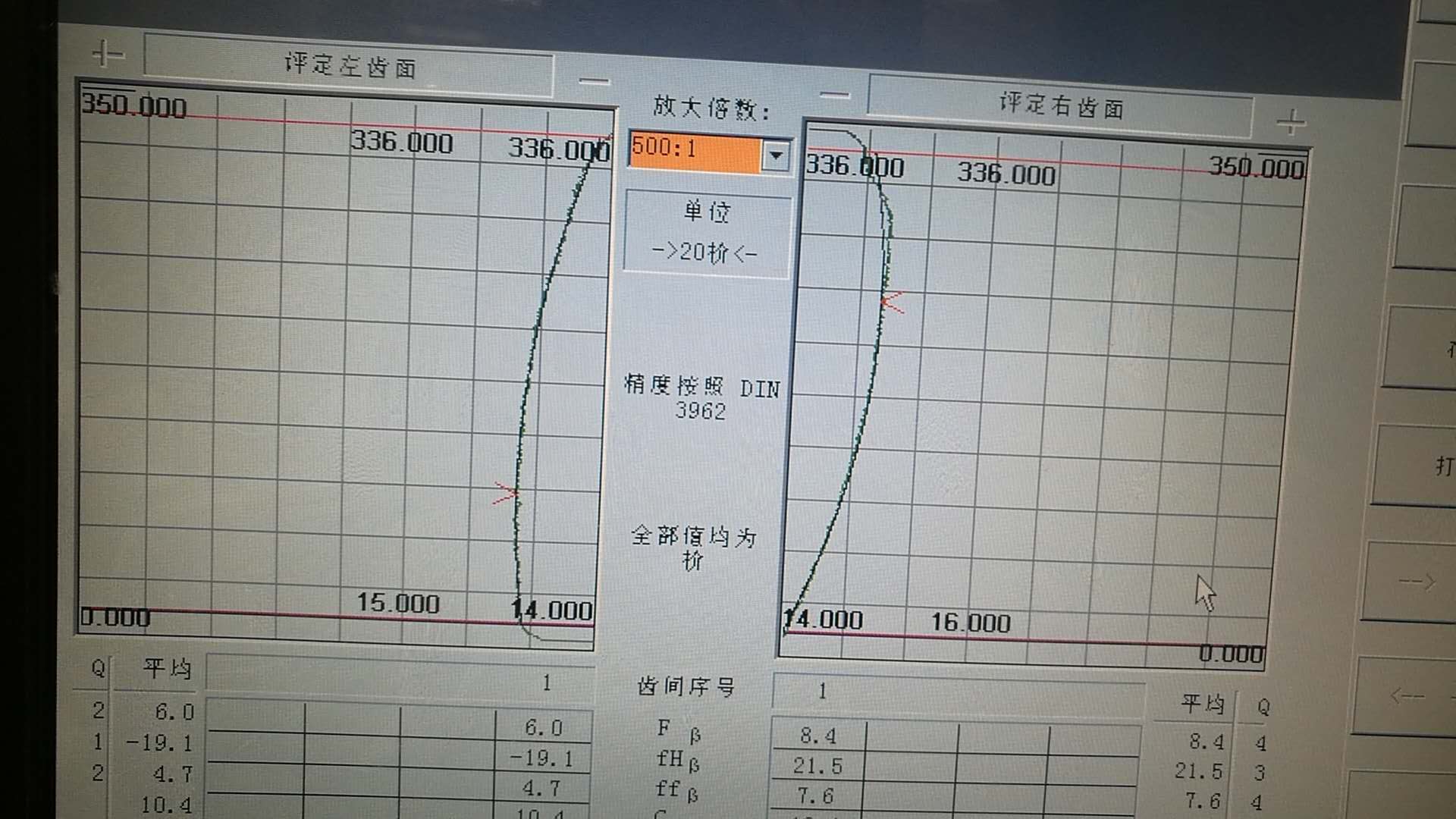

各位坛友:
      如上图所示,这是齿向离线和在线报告,有翘头现象;该工件齿向无齿端修行,试了加高/降低工装,加修行深度和长度,换机床加工都没有啥作用;而且还不是每件都这个现象,有些工件是没有翘头的,请教是否是磨齿机哪个方面出问题了?

发表于 2020-7-27 08:35 | 显示全部楼层
齿轮的实际齿宽(高)小于你在齿轮检测中心设定的值太多,调整一下按齿轮的齿宽(高)设定的值,与实际齿宽(高)相等,可以大点,但不能够大太多(比如实际齿宽为40,可以设置为40.02)试一试。
最好同一齿轮齿宽参数调整前后2次对比一下。

齿轮的基本参数提供一下,什么磨齿机,有没有要求三截面检测,砂轮直径多大。
 楼主| 发表于 2020-7-28 15:25 来自手机 | 显示全部楼层
您说的情况目前不存在,磨齿机是自动计算,而且齿向两侧有10mm是不参与评价的!检测肯定比实际齿宽要大一些的
发表于 2020-7-29 08:08 | 显示全部楼层
看看砂轮自动串刀位置是否合适?

参数问题 是成型磨齿吗?双面磨?
发表于 2020-8-3 20:40 | 显示全部楼层
1.工作高度不一样,每件打工作高度。特别是双顶。2,磨齿出头量不够,螺旋角度越大,出头越多。
