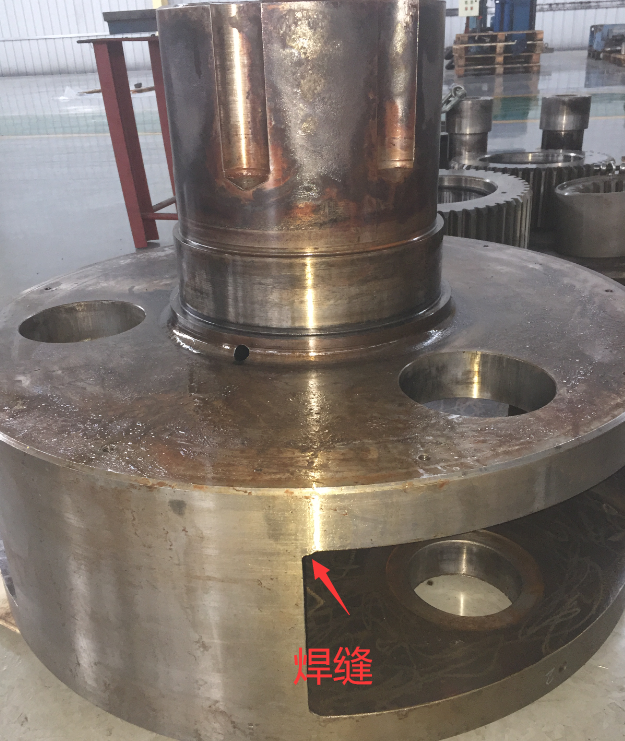

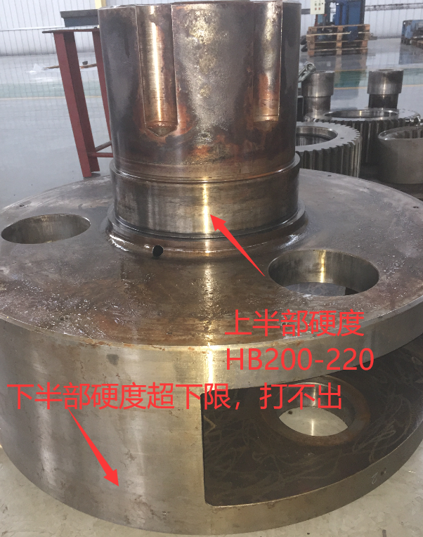

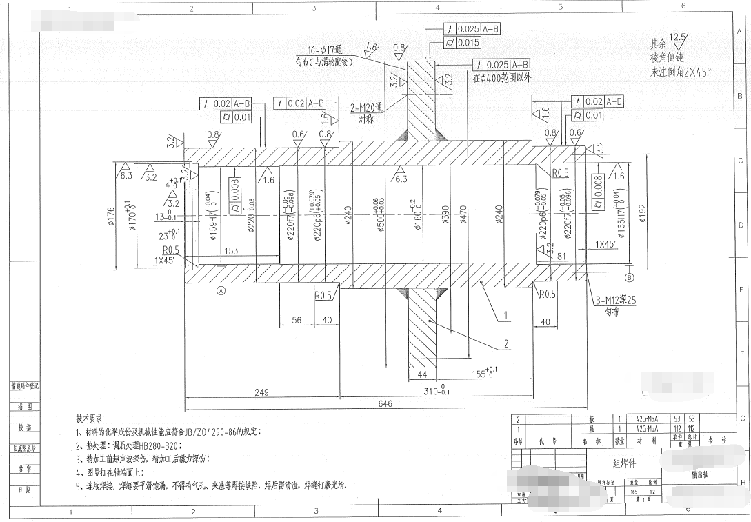

请教一下该行星架材质选择什么好,42CrMo适不适合焊接在一起,之前也出过组焊的图纸,别人推荐35CrMo,请专家指点下,谢谢。
之前出过的图纸
之前出过的图纸
行星架硬度
行星架硬度
焊接位置
焊接位置

铸钢件可以考虑,减少焊接的工序,有利于整体强度的提高
发表于 2020-7-27 13:54 | 显示全部楼层
行星架大多是用铸钢件
 楼主| 发表于 2020-8-1 15:54 | 显示全部楼层
是的,铸钢35CrMo的
发表于 2020-9-9 22:32 | 显示全部楼层
如果寿命在几年以上的使用工况,焊接结果百分之百pass掉啊(何况还是高碳钢焊接),成本有限就QT600(为什么是600,因为作为花键材料刚好够用,700以上的价格没有性价比),如果成本预算足一点,最好用KTZ650-2(国标可锻铸铁),不过这个材料的大件回火厂家太难找了,全国做得好都没多少。包括欧美工程师也首选它们。
发表于 2020-9-10 19:10 | 显示全部楼层
天菲二号 发表于 2020-9-9 22:32
如果寿命在几年以上的使用工况,焊接结果百分之百pass掉啊(何况还是高碳钢焊接),成本有限就QT600(为什 ...
发表于 2020-9-11 08:51 | 显示全部楼层
从材料焊接来讲,此材料焊接强度达不到母材强度(力学性能):
从热处理方面来讲,焊缝处易产生裂纹:
从加工方面讲,焊接环不可能达到图纸精度,如焊后再加工的话应加工残留台阶的设计。
