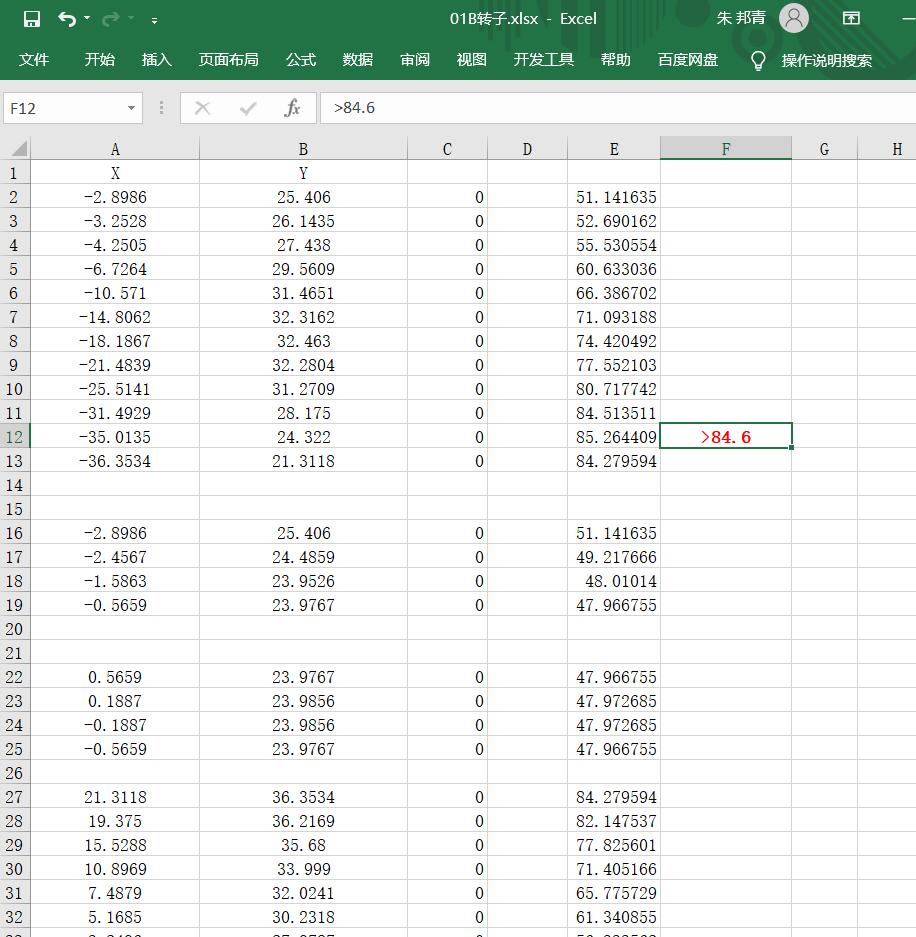

附件为转子端面齿形的坐标点
01B转子.xlsx
11.98 KB, 下载次数: 4, 下载积分: 齿轮币 -2 枚

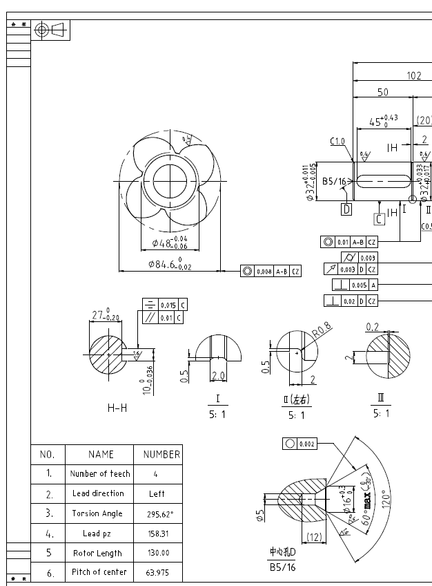

阳转子
阳转子
阳转子

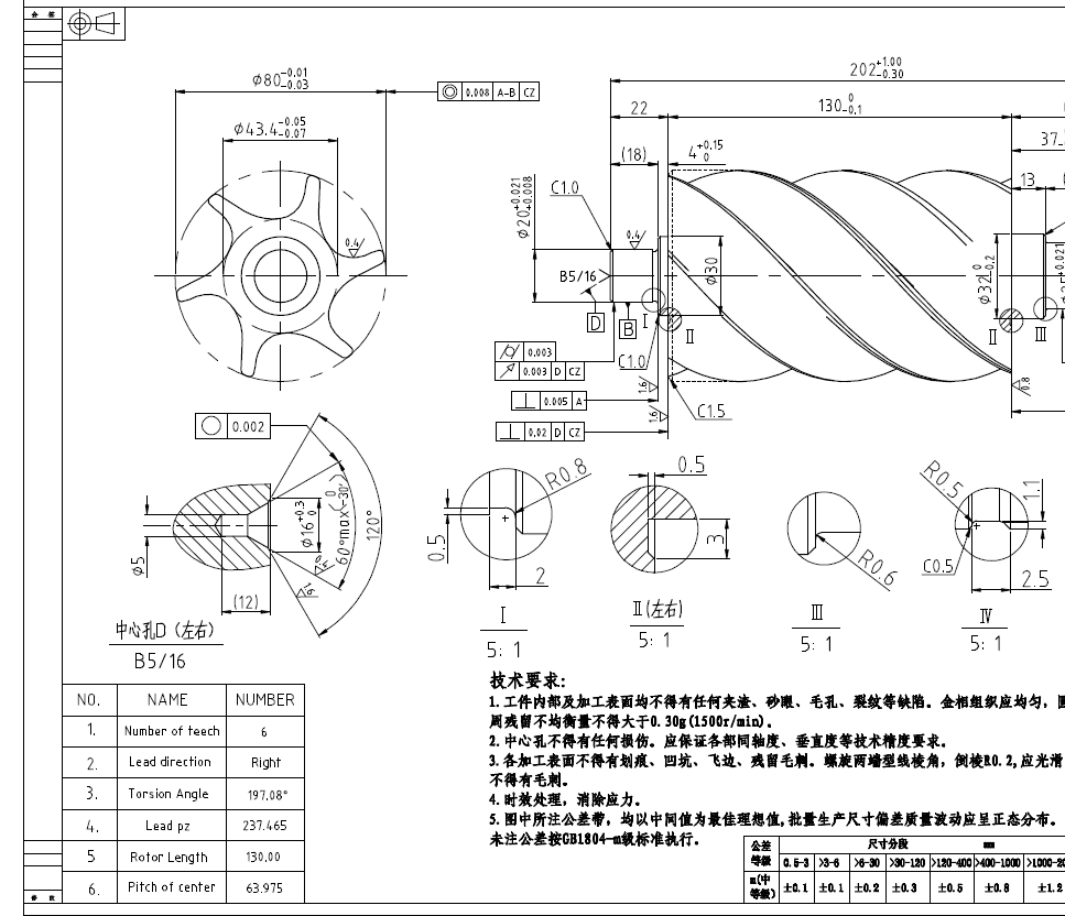

阴转子
阴转子
阴转子

您的数据有点问题,比如阳转子某处已经大于外圆84.6很多,这样不能啮合的
