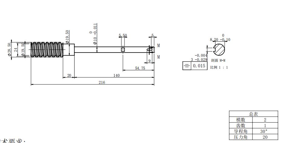

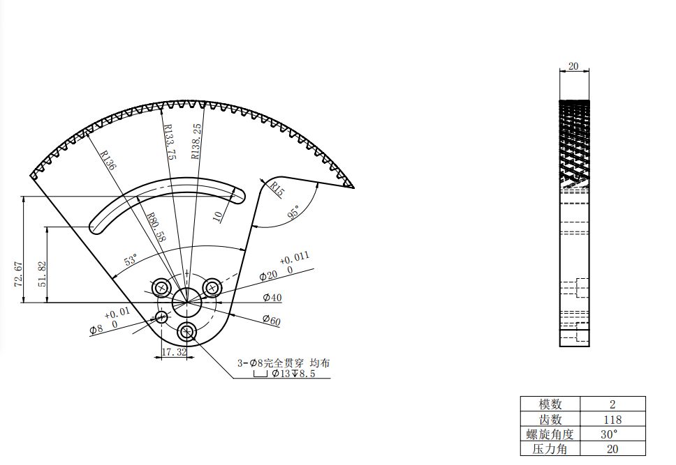

各位大师好,帮看看这图能加工出来么,有问题的话帮忙指出一下。 8C7F323751A6159084A08B9754629AA6.png DAA370367D45947795CDB6BE67FFDBC7.png
 楼主| 发表于 2020-7-15 15:08 | 显示全部楼层
现在外协做出来不对,之前没有深入研究,后来发现问题所在,但是还是研究的不是很透彻,找位大师请教请教,
发表于 2020-7-16 16:45 | 显示全部楼层
头数不对吧,单头螺纹升角很小的。28的外径应该为7头多
发表于 2020-7-16 16:53 | 显示全部楼层
6头可以,大概就是你的外径28.6
发表于 2020-7-16 16:54 | 显示全部楼层
扇齿齿数要变大6倍,蜗杆主动时,齿数比最大为70,你的118太大了
