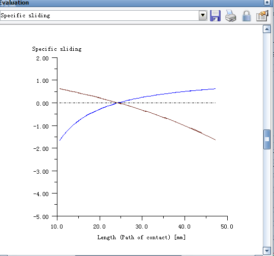

请教一下,Kisssoft中计算齿轮参数时会有一个滑动率的曲线,这个是怎么理解的?横轴代表的是啮合长度吗?纵轴代表的是什么?负值是不是啮合不好的趋势?
请懂行的给解释一下,不胜感激!!!

这个应该是看绝对值吧,绝对值越小滑动率越小和正负应该没有关系吧。在软件详细报告里可以直接看结果的。

你的图不全呢?
刚学了点,不对的话请指正。
两条线分别代表两个齿轮,上下方向表示齿根、齿顶,左右方向代表齿长方向。

X轴表示角度
发表于 2023-10-23 09:21 | 显示全部楼层
X轴单位是毫米

如果不理解滑移率的概念的话,就死记硬背滑移率最好在正负3以内就好。
