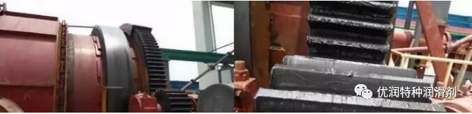

案例:某化工厂反应炉,运行仅一年,开齿出现大片较重的疲劳损伤。齿面温度正常,温差不大;小齿轮轴承座各向振动值在正常范围。

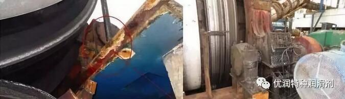

优润工程师分析,化工厂反应炉,首先齿面材质和加工存在问题,曾经发回生产厂家重新处理。
其后安装回来设备振动值虽然在正常范围,但在后续仔细检查时,发现轴承座轴向振动值变化较大,大齿运转一周从1.2mm/s变化最大达6.6mm/s。

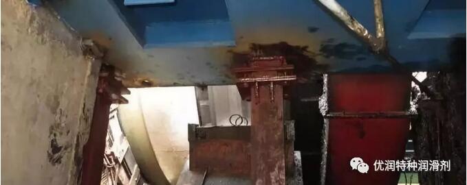

轴向振动变化幅度过大,反映了小齿轮轴与减速机输出轴的对中问题。从现场的情况来看,最有可能为小齿轮的安装基础问题。
小齿轮的两端轴承分别安装于不同的基础上:驱动端轴承安装于混凝土基础,而非驱动端轴承安装于悬梁式的钢板基础。悬梁式钢板基础,从现场情况来看其跨度很大,且钢板较为单薄。设备运行时可明显感觉到非驱动端轴承的异常晃动以及大小齿之间的强烈冲击。因此,在实际运行中小齿轮轴实际的轴心线运动轨迹是不断地晃动的。因此导致代表轴系对中的轴向振动值过大。
厂方对钢板基础用工-字-钢支撑加固后,齿面疲劳损伤得到控制。反应炉运转速度慢,在低频范围;可考虑检测其位移值来参考辅助判断设备振动情况。
