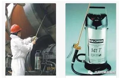

优润 ET RCP 320使用便携式手动加油泵(专用),在回转窑运转中加油,单人实现操作。
# 操作方法
1、使用便携式手动加油泵(专用),点射式喷加到轮带与垫板结合间隙处,以及轮带侧面与挡块接触的位置;
2、正常情况下,保证至少一周加一次,每次约需共5升(全部润滑点均加到);视设备状况也可缩短此加油的间隔时间。
