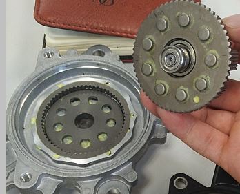

摆线轮和少齿差渐开线齿轮怎么区分
发表于 2020-7-1 15:24 | 显示全部楼层 |阅读模式
摆线轮和少齿差渐开线齿轮怎么区分,以下产品是什么类型的齿轮
发表于 2020-7-1 20:19 | 显示全部楼层
是少齿差行星齿轮。一般摆线轮的内齿轮是针轮。这明显不是!
发表于 2020-7-1 22:51 | 显示全部楼层
摆线针轮减速器,精度不是太高,作为轮边减速器,也是一种不错的选择。

高手呀,这个齿轮需要特殊设备加工吗?通常的齿轮加工设备可以做出来吗?
发表于 2020-7-3 08:28 | 显示全部楼层
我这边也做了一对,不过用途估计不一样!
你的是哪个产品上使用的?
 楼主| 发表于 2020-7-3 13:10 | 显示全部楼层
我这是汽车换挡机构用的,那是自己做的还是被人帮忙做的。
发表于 2020-9-25 19:16 | 显示全部楼层
低档的换挡用蜗轮蜗杆+变速鼓,高档国外的(如大众双离合)一般用行星减速,少插齿小心发卡呀,汽车安全问题是第一位,而且寿命很有限,即便它是短时工作也最好用摆线针轮,安全上的成本不能省啊。
