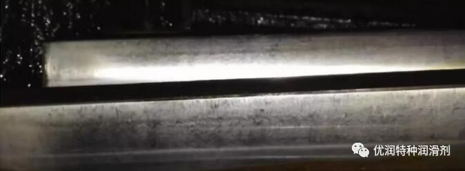

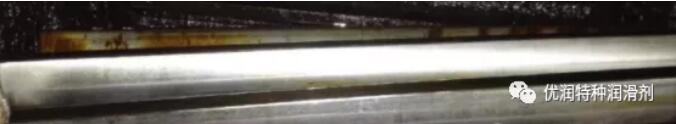

小齿轮齿面现状
静态检查小齿,从盘车之后小齿齿面润滑剂粘附情况来看,大小齿轮啮合时齿面受力分布不均匀,上图中齿面发白(红圈)部位啮合受力较高。对齿面擦洗之后,观察齿面整体平滑(下图),无剥落性损伤出现。
小齿非驱动端齿面放大
对擦洗后的小齿轮齿面仔细检查,发现轮齿中部以及靠近非驱动端齿面存在明显长期载荷偏高,齿面有金属流变现象,并且有局部胶合擦伤损伤留下的痕迹。

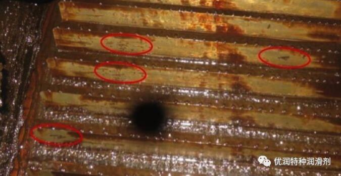

大齿齿面现状
静态检查大齿,齿面受力分布和小齿对应,从上图(红圈)可见齿面有多处明显金属剥落损伤(其中两处较大,另有大量小的金属剥落损伤),具体请看上图红圈部位齿面。
大齿非驱动端齿面放大
对大齿非驱动端齿面照片进行放大仔细观察,发现齿面存在较多疲劳剥落损伤,尤其节圆部位齿面,损伤已连成线。

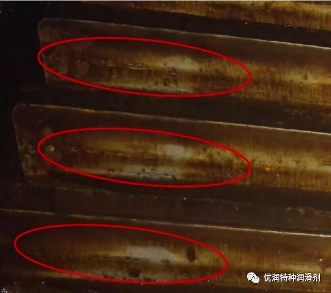

动态拍摄大齿图1
现场动态对齿面拍照,发现大齿非驱动端有多个齿的齿面有较大范围的金属剥落损伤(上图中红圈部位),从润滑剂粘附情况来看,是载荷相对较高的区域。
在大齿的不同阶段齿面(下图中红圈部位)存在不同位置不同程度的金属剥落损伤。从润滑剂粘附情况来看,也是载荷相对较高的区域。
动态拍摄大齿图2
齿面损伤原因分析
从以上对小齿轮的静态检查分析,以及对大齿轮齿面的静态和动态的齿面照片分析,可以看出,大小齿轮在啮合时,齿面载荷分布不均匀,大齿在转一圈的过程中,不同阶段的轮齿和小齿轮啮合受力分布不同。
但共同点是大齿轮在载荷相对较高的部位,齿面均存在不同程度的金属剥落损伤!
结合小齿轮中部及靠近非驱动端的齿面金属流变及胶合擦伤痕迹,分析可知大齿的金属剥落损伤,可能是因为齿面在长期高载荷情况下,发生油膜破裂(当前用润滑剂基础油粘度偏低)产生胶合擦伤及疲劳裂纹,运行期间疲劳裂纹扩展,进而造成齿面的金属疲劳剥落损伤!
