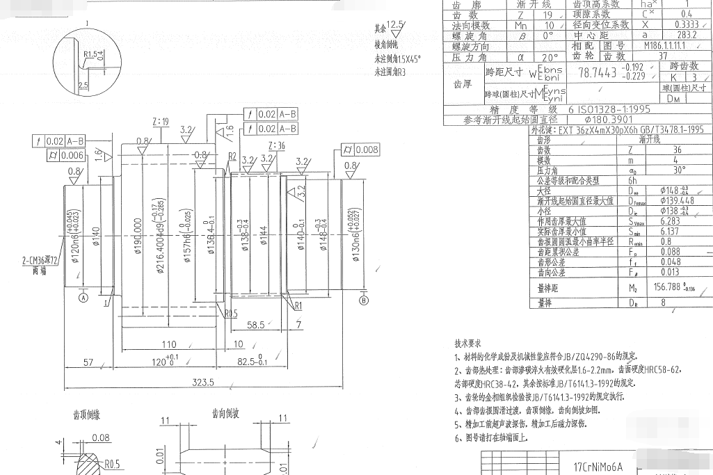

发表于 2020-6-29 09:53 | 显示全部楼层 |阅读模式
请问这个齿轮上的花键需要什么样的热处理工艺,还是不需要,实物花键部分的硬度也接近HRC60.
发表于 2020-6-29 19:39 | 显示全部楼层
渗碳淬火,HRC58-63
发表于 2020-6-30 15:15 | 显示全部楼层
同意楼上的观点,技术要求就有。
发表于 2020-6-30 16:21 | 显示全部楼层
这轴好大啊
发表于 2020-7-20 18:43 | 显示全部楼层
图纸技术要求的第二条就有啊。
发表于 2020-7-22 16:32 来自手机 | 显示全部楼层
正常图纸针对齿部和花键部热处理都会专门说明的,这个图纸没注明花键热处理方式,说明没特别要求。只要花键滚刀满足要求,花键软硬无所谓。可以确认下内花键热处理方式。
只能插齿  发表于 2020-7-24 08:16
 楼主| 发表于 2020-7-23 08:40 | 显示全部楼层
薛定谔的猫 发表于 2020-7-22 16:32
正常图纸针对齿部和花键部热处理都会专门说明的,这个图纸没注明花键热处理方式,说明没特别要求。只要花键 ...
实物花键硬度接近HRC60,但是后期测绘出图的时候,我师父并没有对花键硬度有要求,也不需要渗碳。
发表于 2020-7-23 10:44 | 显示全部楼层
公司以前管控不是很严的吗,怎么还发出图纸了,现在走下坡路了啊。
发表于 2020-7-24 12:21 来自手机 | 显示全部楼层
齿部和花键热处理是分开描述的,图纸对花键没要求。但实际花键硬度挺高的,说明花键加工刀具满足这个硬度要求。
发表于 2023-11-21 14:27 | 显示全部楼层
如果花键也要求表面耐磨的话怎么处理呢?同1个件不能出2种有效硬化层深度吧?另外这个图原要求硬度也是需要耐磨吧
