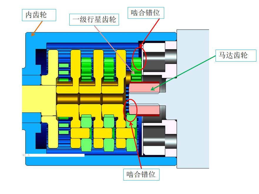

请诸位,共同分析此设计的不良影响(行星传动的轴向啮合错位)。
在评估啮合错位
在评估啮合错位

有没有人能发表一下,想法和经验都可以,错位是否会影响效率,甚至负载后转动不良的问题。拜托了。

你把底下的垫片抬高,与内齿边缘接触;然后在让行星齿轮做一个凸台,或者是倒角后形成一个圆台面与垫片接触。
那就不会错位了!
设计原理没有搞清楚,在发问题,当然有问题!

行星轮在行星架柱子上装配时都有这个卡簧槽,限制行星轮轴向窜动,从而行星轮在行星架的基础上达到同一层面,三个行星轮的高低是一样的。就不会出现轴向窜动了,你这出现轴向窜动,说明行星轮在圆柱上装配是松动的,行星轮容易脱落,甚至行星架扭曲,最终导致卡死。个人不太成熟的间接!仅限参考!

他是客户,估计在研究供应商的减速器,看看能找到什么毛病,以此……你懂得

这种三个行星架完全松的在高速的时候噪音怎么样?
