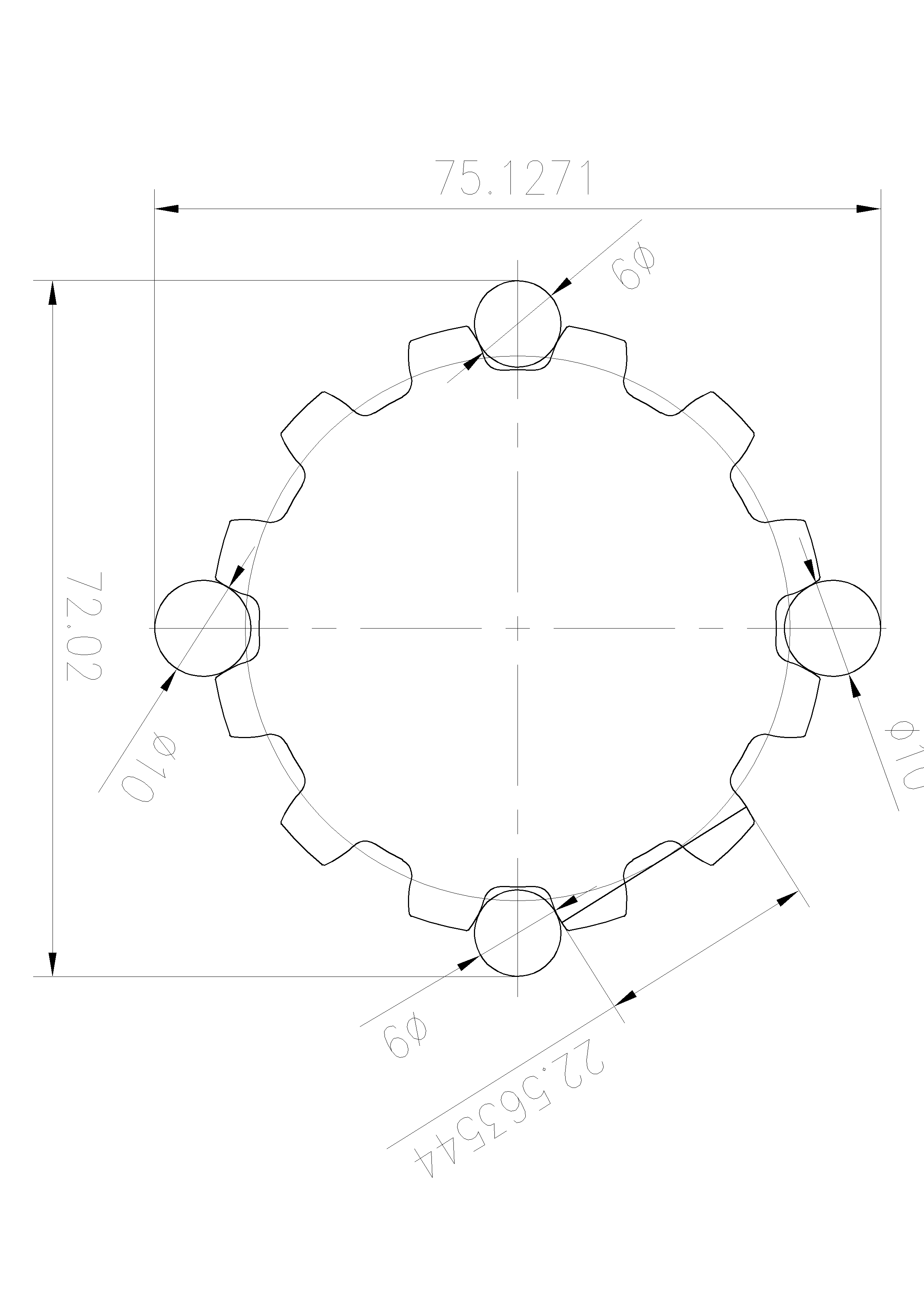

a = 19.9076646012051, m = 4.99731913111408, x = -0.123546658632871时,公法线、两项量棒距总误差0.0500118726803791mm(按25度压力角,最小误差0.064mm;30度压力角,最小误差总和达0.2mm)
圆整,得出:
m=5,α=20°,x=-0.122149   ;
此时W2=22.5635,M10=75.1271,M9=72.02作图:

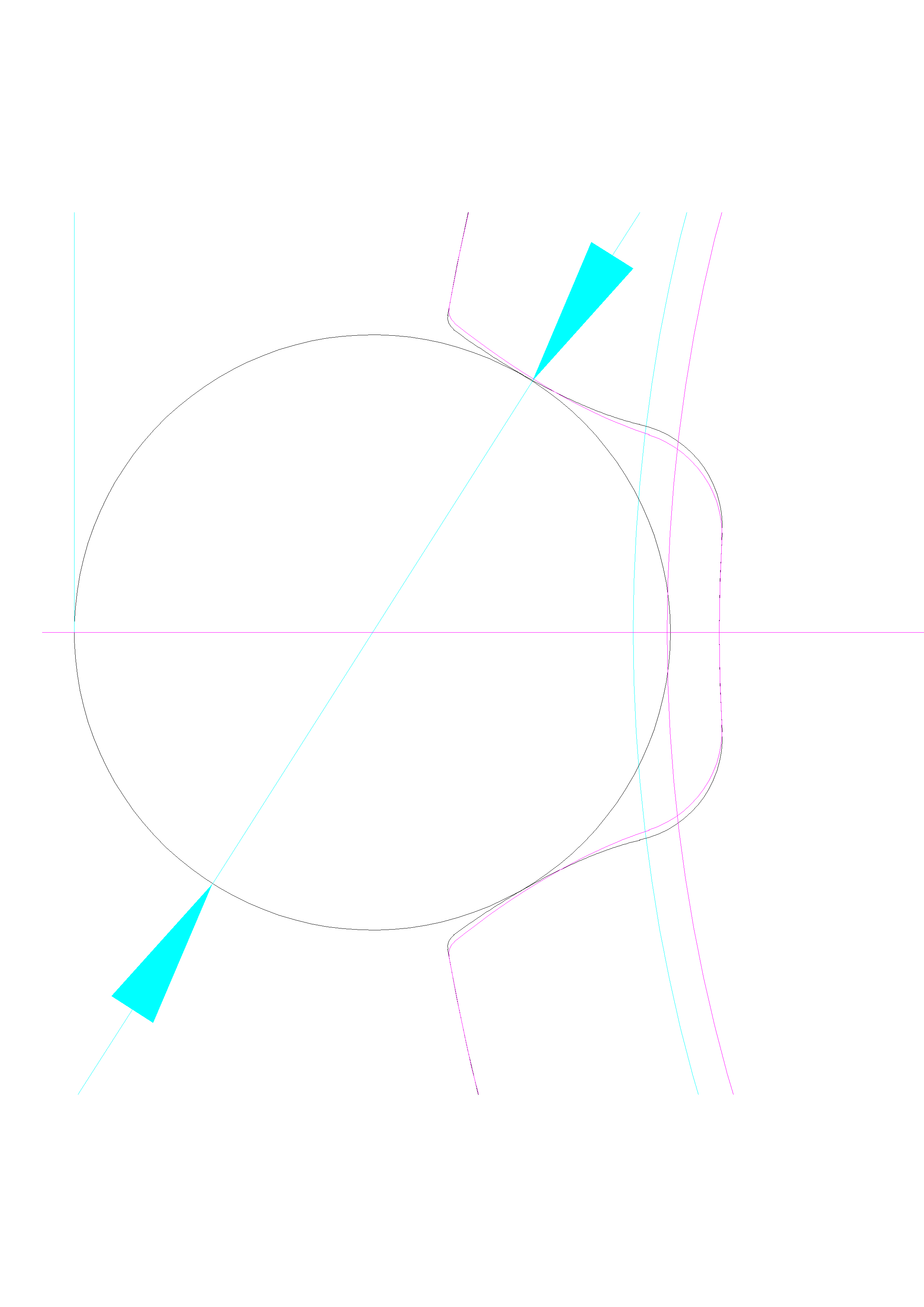

01010.png 和楼上的DP5、25°压力角齿形(红)对比:
和25度压力角对比
和25度压力角对比
