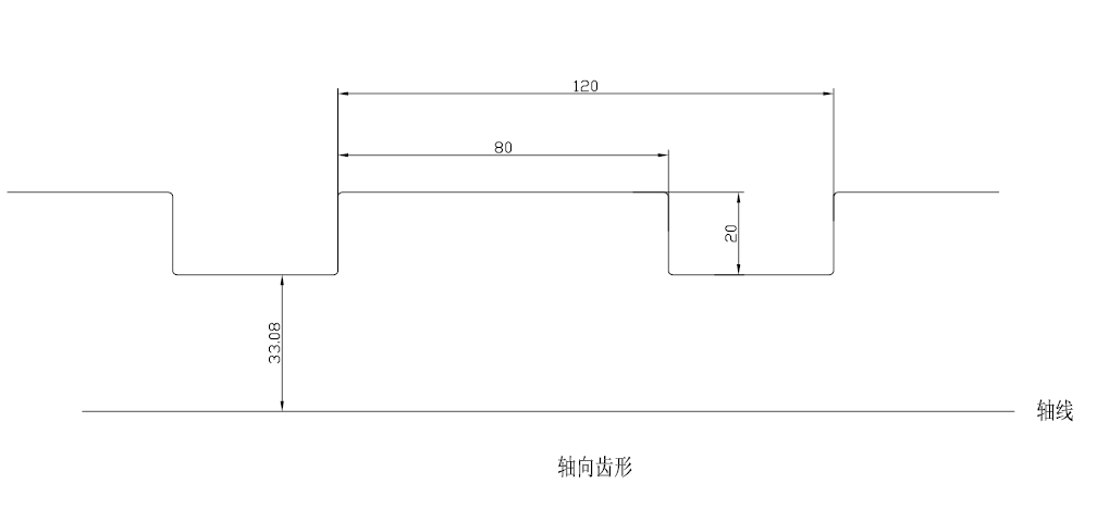

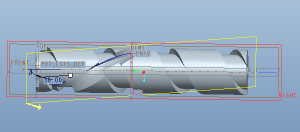

绕轴线旋转(右旋)后 半径33.08处的螺纹升角(30°)

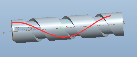

建立螺旋线(左旋) 导程33.08*2*π/tan30°)=360
x=33.08*sin(t*360)
z=33.08*cos(t*360)
y=-360*t

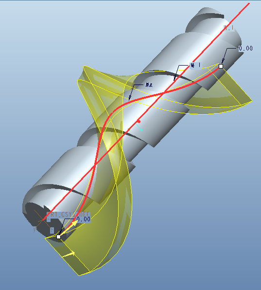

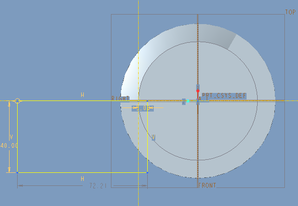

沿着螺旋线扫描切槽

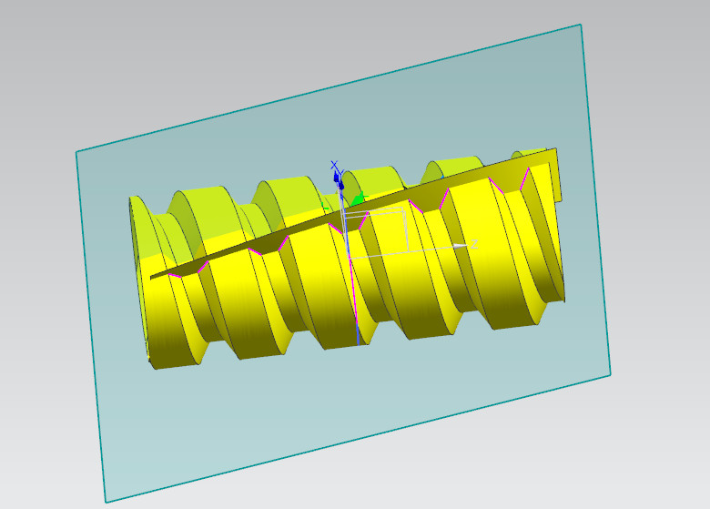

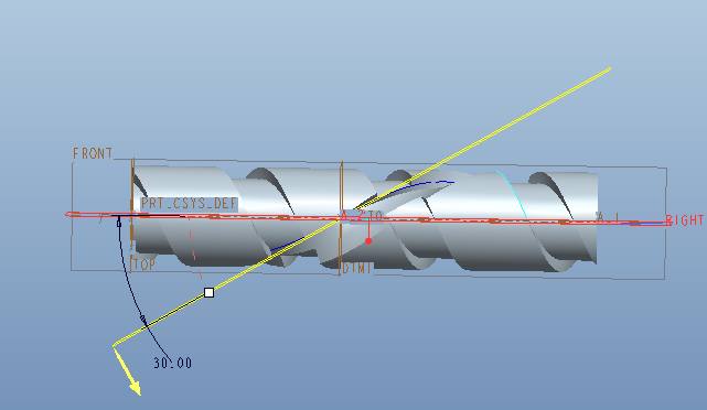

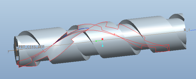

过齿形中点建立与轴线夹角30°平面
求在此平面上齿形的投影齿形坐标?
用proe投影可以得到,但是通过计算怎么得到,一直没搞明白,请高手老师指教!
 楼主| 发表于 2020-6-22 20:32 | 显示全部楼层
这个应用于螺旋槽滚刀通过方法图检测齿形,带前角时更复杂一些。

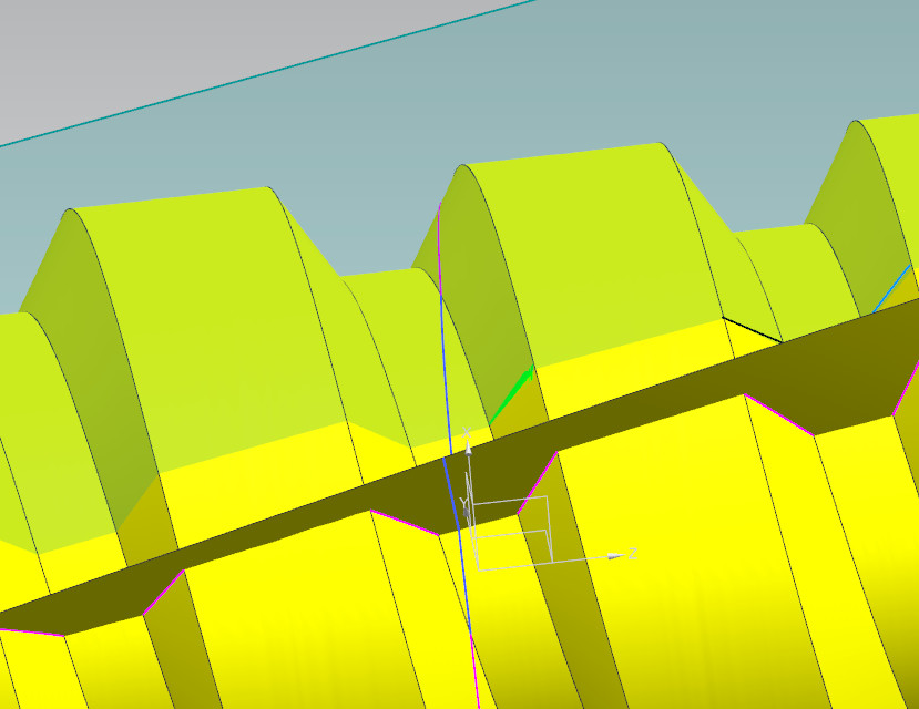

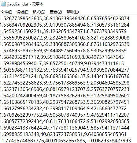

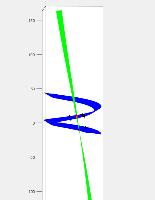

2023-12-08_112056.jpg 2023-12-08_112127.jpg 2023-12-08_112210.jpg 2023-12-08_112230.jpg 时隔很久了,问题终于解决了
