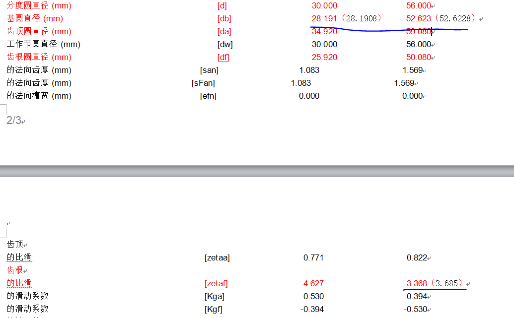

   近期为了精确计算齿轮参数,对照齿轮手册进行校核,发现有些计算数据有些出入,望群里的大神给指点一二。下面图片括号里面是齿轮手册上的计算数值。pdf是齿轮手册上的原始参数。
高变位圆柱齿轮校核.pdf (92.75 KB, 下载次数: 12)
   有些说是四舍五入的问题,如果是这样的话,在哪里设置计算精度
