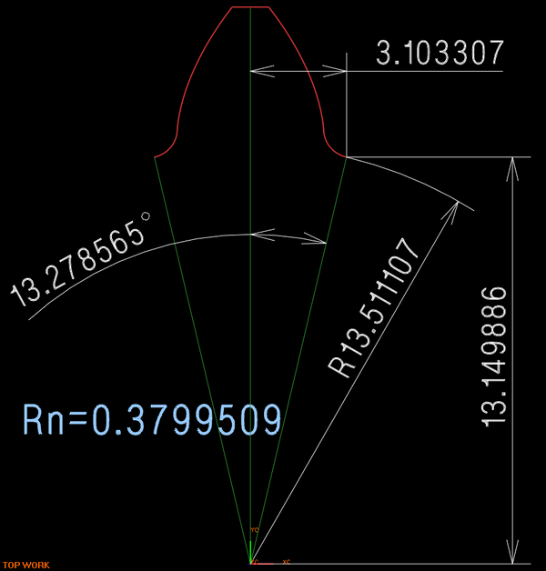

woodee版主:您好!1.我引用您的图(见13楼)中夹角可是13.278865,不是13.278565啊!这是怎么回事?要是13 ...
洪老您好!
2008年当时的帖子讨论中,齿条齿顶圆角半径系数Rn=0.38,于是才有:
这次跟您的讨论,我是按照您一楼给定的数值Rn=0.3799509,所以:
您这样交叉对比,我认为是无心之过。

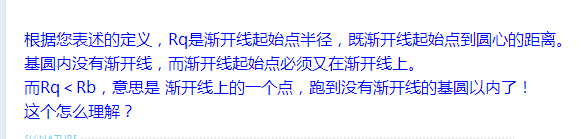

根据您表述的定义,Rq是渐开线起始点半径,既渐开线起始点到圆心的距离。
基圆内没有渐开线,而渐开线起始点必须又在渐开线上。
而Rq<Rb,意思是 渐开线上的一个点,跑到没有渐开线的基圆以内了!
这个怎么理解?

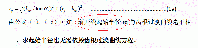

老刀你好!
是的,如果无根切,过渡曲线一定跟渐开线相切。这时用简单的三角函数关系式,就很容易求得渐开线起始圆半径。
如果根切,以我的理解和能力,就只有用逼近法解超越方程了。

当按公式计算起始圆半径rq<rb时说明该齿轮已根切,根切是由于刀具齿顶太高进入基圆内,所以切齿时把基圆外已形成的渐开线切去一部分,新的起始点是齿根过渡曲线与留下来的渐开线的交点,所以,新的起始半径rq>rb,当然在基圆外.怎么会跑到基圆内呢。我的端面齿廓全曲线计算公式,不管有无根切都能适用,有根切时因rq<rb得到的rq无效,新的起始点半径按齿根过渡曲线与渐开线交点计算。

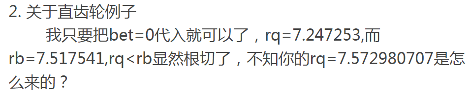

洪老您好!
您在16楼,清清楚楚写着rq=7.247253
而rb=7.517541
这不就是说渐开线起始点跑到基圆内了吗?
现在27楼又出来一个“新的起始点是齿根过渡曲线与留下来的渐开线的交点”,那前面不都是对晚辈的误导吗?

彼此不理解对方的意思,这是常有的事,我为什么要误导您呢,在16楼时我认为计算出来的起始点半径小于基圆半径是必须加大变位系数,对存在根切(不加大变位系数)的齿轮起始半径是无法用公式来计算的,所以就对比基圆半径大的起始半径rq=7.529807怎么计算出来提出了疑问待到27楼,我是对根切后起始半径进一步思考,认为新的起始半径是根切后的渐开线与齿根过渡曲线交点处的半径也是一个起始半径吧,我也计算与作图证实rq=7.529807是存在的,并且是对的。这个认识过程也应该是合理的吧,人老了,认识过程慢一点,您也应该谅解。这次讨论我认为是有收获的,至少您对我的理论与计算结果是承认把,我没有用微分几何,公式也简单这都是事实。只是您对我的思考方法想不通吧,这不要紧,心平气和地慢慢想可能就会想通。到那时可能就是您的收获了,千万别说过头的话。
  最后,还要说明一点,误导是把错误的东西介绍给读者。我那里错了?我认为根切是齿轮啮合的大忌,把根切的齿轮当做常规齿轮介绍出去,从某种意义上讲,倒是客观上起到了误导作用。
