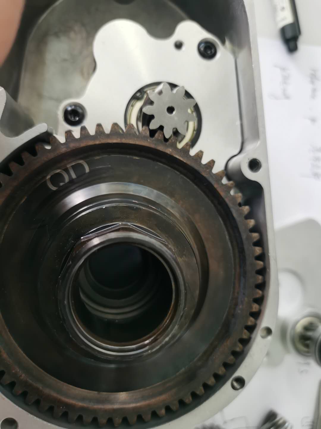

如图 大齿驱动小齿的时候 声音是不错的  反过来 小齿驱动大齿的时候 机器整体有震动 来个高手帮忙分析下 可能是由于什么原因

说明大齿轮的齿跳较大。

发表于 2020-6-30 17:18 | 显示全部楼层
描述的不够清楚,互相驱动的话,转速是不是一样,我看你这大轮要60个齿,小轮才9齿,传动比,
小轮驱动大轮时,小轮转速多少,小轮转n圈,大轮才转一圈,小轮是高转速,震动大,
大轮驱动小轮时,大轮转速多少,大轮转1圈,小轮都要转好些圈,转速慢忽略的噪音的存在。
再者,不考虑加工精度的情况下,从设计上,齿轮副设计是否存在不合理性。
发表于 2020-7-1 12:04 | 显示全部楼层
照片上看来,齿轮参数不合适
发表于 2020-8-5 17:19 | 显示全部楼层
原因1啮入角不同造成的,用凸轮带动直杆上下移动,反过来用直杆上下带动凸轮移动来理解,2还有输入转速不同造成的低速拍击造成的,这个好判断,用不同的速度去试验,如在某一速度声音能否消失。
发表于 2020-8-5 19:11 | 显示全部楼层
这个传动比有点过分呀。
发表于 2020-8-6 09:14 | 显示全部楼层
工作齿面变了
发表于 2020-8-7 08:00 | 显示全部楼层
如果转速参数一样的话,应该是大齿轮带小齿轮时声音不好才对。
发表于 2020-8-7 14:16 | 显示全部楼层
初步判断应该是齿轮副的间隙太大导致的,齿轮副间隙大,转动时空载声音好,负载时噪音会很大,
大齿驱动小齿时,电机断电时的静态力矩是很小的,相当于空载运转,声音会比较好;
小齿驱动大齿时,看你图片,大齿那么大,又是钢齿,重量会比较大,转动时相当于负载状态,噪音就会比较大,而且这时在大齿上再增加很小的负载时,噪音会更大些。
