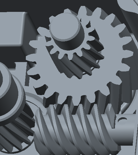

求大佬帮忙看塑胶斜齿和蜗轮的配合怎么算
发表于 2020-6-8 11:11 | 显示全部楼层 |阅读模式
我自己设计的参数是这样的:蜗杆(铁):头数3,模数1.5,压力角20°,配合齿数20齿,特性系数9,分度圆直径13.5,齿底隙系数0.25,齿顶高系数1;
蜗轮(塑胶):齿数20,模数1.5,压力角20°,旋转角18.43°,齿宽14mm,齿底隙系数0.25,齿顶高系数1;
中心距,现在我调整到22.5mm
跪求各位大佬帮帮忙,万分感谢!
