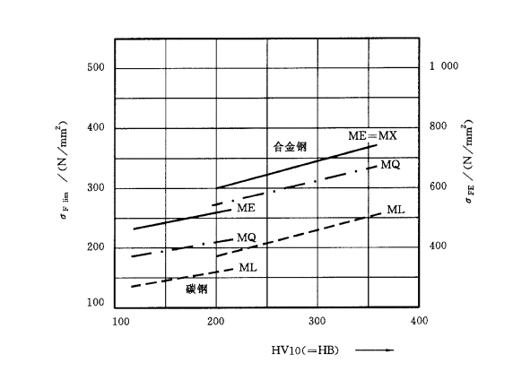

各位大佬是否知道调质处理后的45号钢作齿轮材料并表面淬火,查它的齿根弯曲疲劳强度是否仍然按照调质处理钢的那个图来查,还是按照表面硬化处理钢来查,是用齿面硬度还是齿芯硬度来查

45号钢是碳钢 当然按碳钢的查

按照表面硬化处理钢来查,且按碳钢
