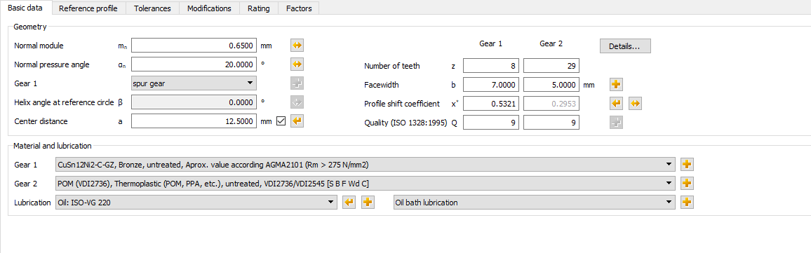

如下,按照变位系数,kissoft计算出来的中心距是12.5mm,
圆柱直齿轮:
m=0.65
Z1=8,x1=0.5321
Z2=29,x2=0.2953
按照机械设计手册计算出来是12.563mm,
不知道哪里出现问题,求教大神
 楼主| 发表于 2020-6-5 10:24 | 显示全部楼层
12.563mm是按照公式a=1/2m(Z1+Z2)+m(x1+12)
