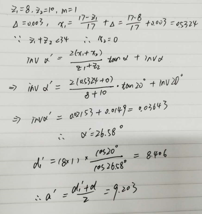

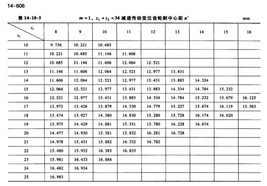

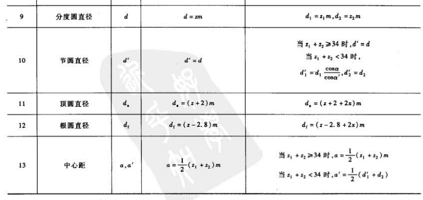

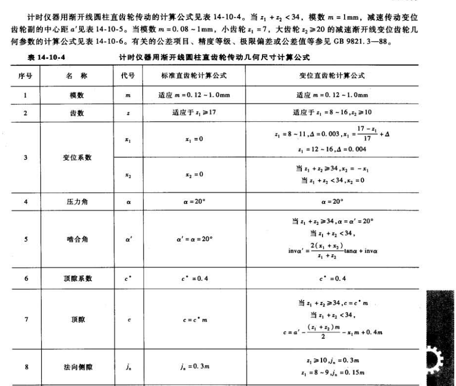

机械设计手册上的塑胶齿轮一章里
下面这个计算  总是算不出手册上的结果
选取了 z1=8,z2=10来计算,m取了1,但是算出来中心距等于9.203,手册上表格写的是9.756
哪里有错误?
发表于 2022-10-9 17:11 | 显示全部楼层
角变位不是原来标注尺寸加变位量的中心距了
x1≠x2
发表于 2022-10-9 17:23 | 显示全部楼层
推荐2种方法验证
1   严格按照手册逐步计算
2  偷懒  使用专业软件计算
一般来说 只要精度在万分位   精度误差很小 差别在万分位
不会有你说的那么大
还有一种可能   你给的数据本身有误
发表于 2022-10-9 17:37 | 显示全部楼层
其实最简单的做法用软件 kisssoft 来验算  既快速 又准确
只是不知道哪里出错了   刚开始 还是多用手算 增强直观感受
发表于 2022-10-21 15:00 | 显示全部楼层
我用matlab编个程序计算,再用kisssoft验证。
