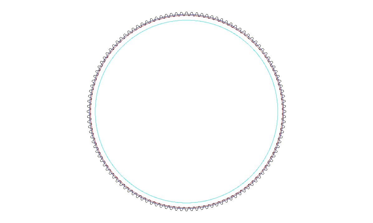

请教外径306.7   齿数120   不知道模数是多少  ???高手指教   dp还是m?
发表于 2011-2-17 14:44 | 显示全部楼层
输入参数:
法面模数Mn=2.5
端面模数Mt=2.5
齿轮齿数z=120
法面分度圆压力角αn=20.0°
端面分度圆压力角αt=20.0°
齿顶高系数han=1.0
顶隙系数cn=0.25
螺旋角β=0.0°
齿轮齿根曲线圆角系数kc=0.38
齿轮的法面变位因数χn=0.3
齿轮的端面变位因数χt=0.3
齿轮第一公差组精度等级IT=8
齿轮第二公差组精度等级IT=7
计算结果:
齿轮齿顶圆直径da=306.7
齿轮齿根圆直径df=295.25
齿轮分度圆直径d=300.0
齿轮基圆直径db=281.908
齿高变动因素ΔУ=-0.04
圆棒(球)直径dp=4.0
圆棒(球)中心所在圆的压力角αM=21.1842°
圆棒(球)跨距M=306.339
齿轮的固定弦齿厚sf=3.94971
齿轮的固定弦齿高hf=2.63121
齿轮的当量齿分度圆弦齿厚sv=4.47278
齿轮的当量齿分度圆弦齿高hv=3.36667
齿轮的公法线跨测齿数k=14
齿轮的公法线长度w=104.349
齿轮的法面齿顶厚sa=1.88427
对于硬齿面,必须sa>0.25*mn=0.625
对于软齿面,必须sa>0.40*mn=1.0
齿厚极限偏差按GB10095-88推荐值:
齿厚极限上偏差Ess: -160 μm   偏差代号: J
齿厚极限下偏差Esi: -256 μm   偏差代号: L
齿厚公差 Ts = 96 μm
齿圈跳动 Fr = 63 μm
公法线平均长度上偏差Ewms = -166 μm
公法线平均长度下偏差Ewmi = -225 μm
公法线公差Twm = 59 μm
公法线最大长度Wms = 104.183
公法线最小长度Wmi = 104.124
圆棒(球)中心所在圆的最大压力角αMs=20.9786°
圆棒(球)最大跨距Ms=305.921
圆棒(球)中心所在圆的最小压力角αMi=20.8531°
圆棒(球)最小跨距Mi=305.668
齿高变动因素ΔУ=0时,齿轮法向齿顶厚为0.25*mn时的变位系数  χn1_mn25 =3.00837
(对于硬齿面,必须小于此变位系数.)
齿高变动因素ΔУ=0时,齿轮法向齿顶厚为0.4*mn时的变位系数  χn1_mn40 =2.4647
(对于软齿面,必须小于此变位系数.)
齿轮不根切的最小变位系数为: -6.01867  (所选变位系数必须大于此根切的变位系数.)
   齿宽不得小于: 0.0
  所输入齿轮的公法线跨测齿数k和圆棒(球)直径dp不影响齿轮的尺寸,只供齿轮作为测量的用途.
