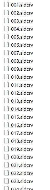

请教:
如图
多条曲线
多条曲线
可以是.txt文件
可以是.txt文件
怎样用“宏”或其他办法在Solidworks里批量做出多条曲线?文件中是坐标点数据,一个文件是一条曲线
 楼主| 发表于 2020-7-4 16:11 | 显示全部楼层
已解决用“宏”在Solidworks里批量做出多条曲线
发表于 2020-7-6 08:03 | 显示全部楼层
用数组+FOr循环就可以
 楼主| 发表于 2020-7-6 10:26 | 显示全部楼层
这是数控机床加工面齿轮齿面的刀路。我是用的For循环,但要在Solidworks完成此宏,其知识点远远不至这些
