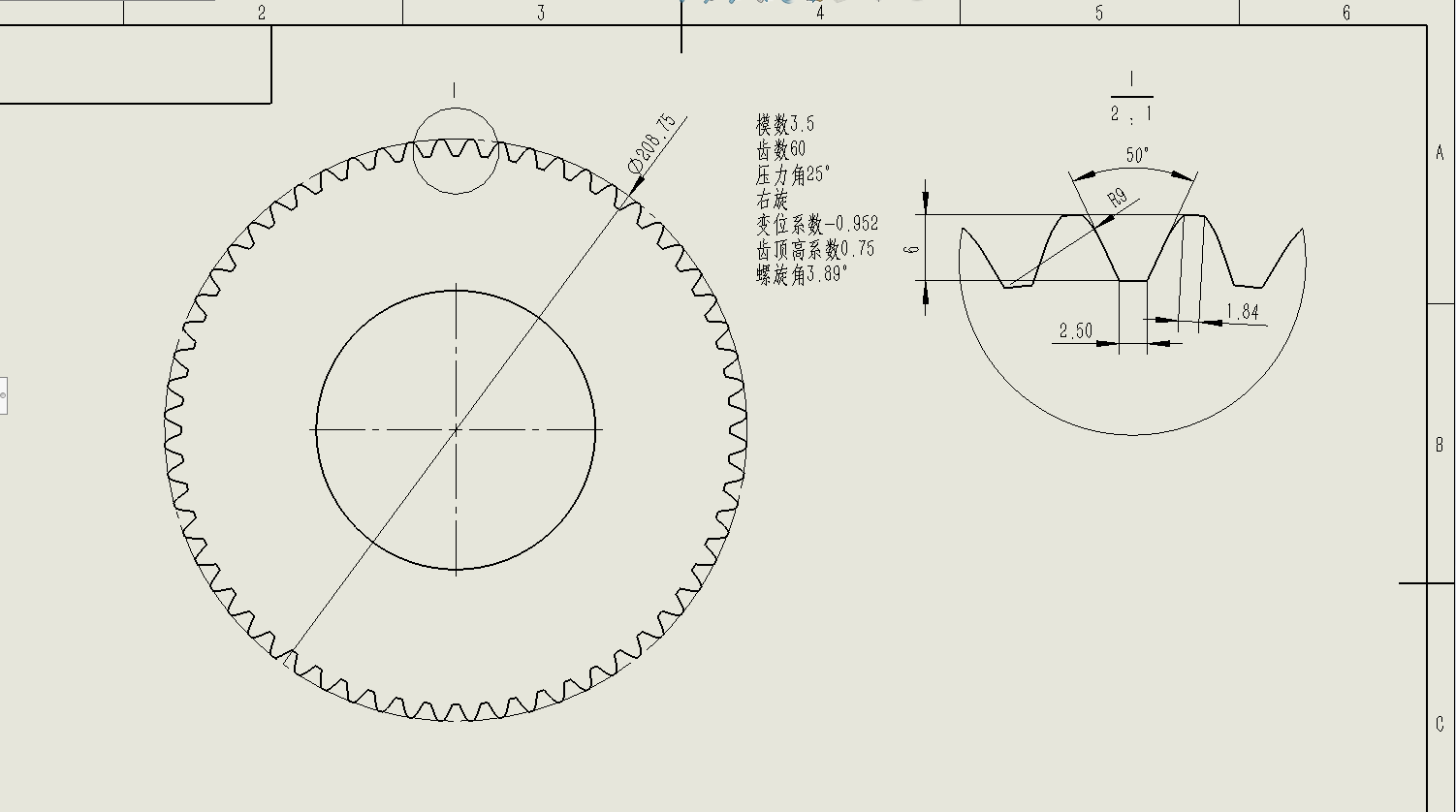

各位大神、老师,这是我设计的斜齿轮,作用的当作蜗轮使用,分度圆齿厚4.91,可以的话帮我指点指点!
谢谢各位!

蜗杆斜齿轮传动,可以归于空间螺旋齿轮交错轴传动,因为其是渐开线齿廓,故对于中心距的变动不是很敏感,因为是点接触,故承载力不会太大,容易发热,效率也不是太高,因为其结构大多用于正交传动,也有代替小型蜗杆蜗轮传动的,但通常效率达不到蜗杆蜗轮配合传动,就蜗杆斜齿轮传动,理论上也渐趋成熟,尤其适用于小型和微小型零件传动,故楼主应提出“特殊斜齿轮”的特殊点在那里,因为蜗杆配斜齿轮传动,斜齿轮的齿廓通常也是斜开线的因为接触的位置可以计算出来,在沿齿宽上占比通常不是很大,故通常不进行齿向修形,仅进行齿形修型,以获得传动中的低噪音。这类零件设计时,不会对斜齿轮“特殊化”处理。

老师,您好!
我这个蜗轮是用在回转驱动减速机上的,低转速(蜗轮转速低于0.05转/分钟),高承载,输入扭矩300,输出扭矩8300左右,蜗杆属于直廓环面包络蜗杆!感谢您百忙之中给我答疑解惑!
