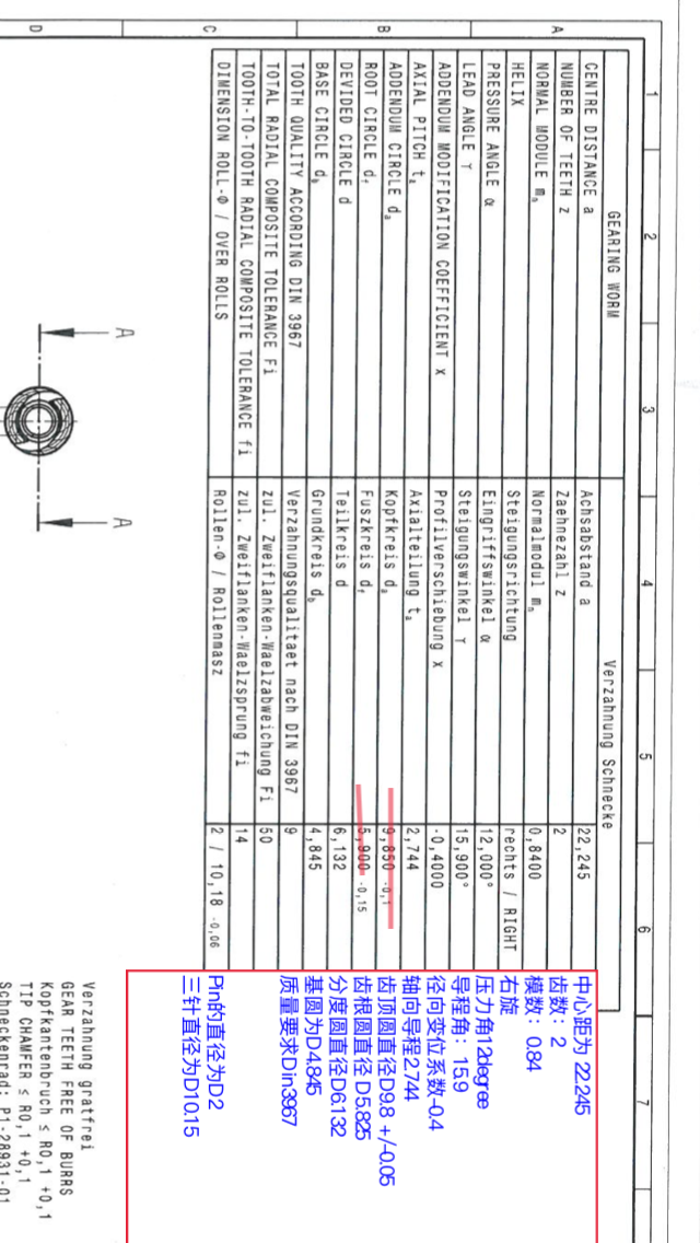

目前 有一下图纸中的参数如何设计出非标蜗杆3D, 另外蜗轮不需要,故只要蜗杆3D  ,是否可以指导一下,非常感谢!

发表于 2020-5-25 08:37 | 显示全部楼层
通常这种蜗杆都是配渐开线斜齿轮的,其设计原理就是交错轴渐开线圆柱齿轮副。
按照啮合理论,这种蜗杆就是一个大螺旋角的斜齿轮,故而建模按照斜齿轮建模方法就好了。
另外,借助专业齿轮软件,比如KissSoft建立这种齿轮模型,已经非常简单了!
