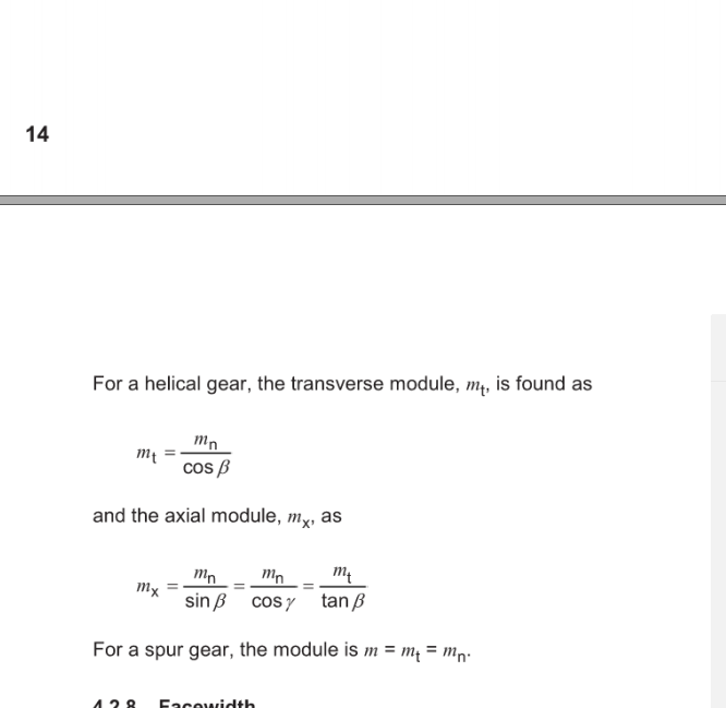

请教各位大神,这是BS ISO 21771里内容。根据上图所示Mx=Mn/tanβ。即Mx不等于Mt,只有当β=45度时,tanβ=1,此时Mx=Mt,轴向模数=端面模数。为何根据实际生产(汽车玻璃升降器电机,及雨刮电机参数计算时)蜗杆轴向模数Mx=蜗轮端面模数Mt.本人是新手+小白,还望各位高手能多多指教,不胜感激,非常感谢~

发表于 2020-7-17 11:15 | 显示全部楼层
因为蜗杆的轴向平面,就是斜齿轮的端平面呀。
蜗杆的端平面,是垂直于蜗杆轴线的。
发表于 2020-7-18 06:52 | 显示全部楼层
有些设计资料上说的比较模糊,只提轴向模数等于端面模数,实际的意思是蜗杆的轴向模数等于斜齿轮的端面模数,前提是正交的蜗杆配斜齿轮传动,作为同一个零件,应该用2楼的公式进行转换。
