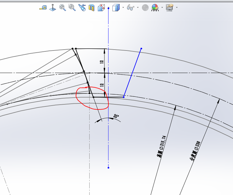

标准圆柱齿轮,模数12,齿数28,压力角20°,螺旋角0为什么理论渐开线起始圆直径小于基圆直径,模拟齿条刀具下刀时发生根切,如何解释?
