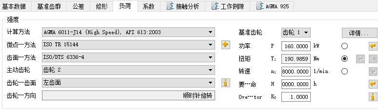

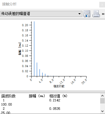

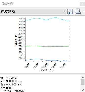

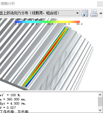

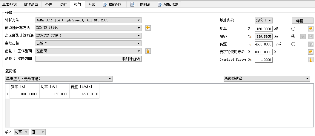

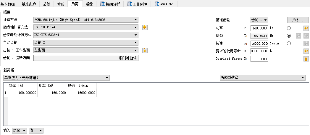

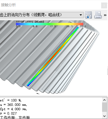

对于一个增速箱在输出4500、8000、16000时做了修形结果对比,我该如何判断好坏呢?
发表于 2020-5-16 11:03 | 显示全部楼层 |阅读模式
请各位专家给些指导,我该在哪个转速下做判断啊。

发表于 2021-1-12 22:08 | 显示全部楼层
根据载荷谱,运行时间最长的工况作为设计工况,然后校核其他工况,做微调(要考虑实际工况下的过载系数)
