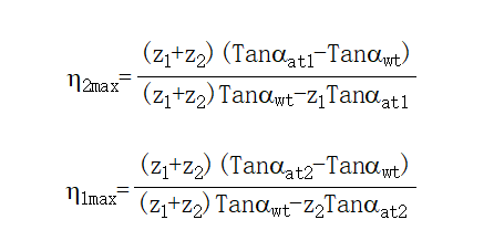

成大先《机械设计手册》第六版 p15-33页指出:
G.Nimann & H.Winter 在《机械零件》一书中指出,在啮合几何参数中,最重要的影响量为相对滑动速度。因此,在有胶合危险时,应把齿形选择得使啮合线上的啮出段与啮入段的长度差不多一样长(由于有不利的啮入冲击——推滑,啮合线上啮入段要稍微短一些)。
大部分有关齿轮的手册都有滑动计算公式,大小齿轮齿顶与对应齿轮啮合位置是滑动率最大的地方,对于高速传动,基本都计算最大滑动率大致相等去分配总变位系数。外啮合的最大滑动率的计算公式如下:
问题:
1.为什么在有胶合危险时,应把齿形选择得使啮合线上的啮出段与啮入段的长度差不多一样长?
2.最大滑动率相等有什么意义?如果是考虑平衡两齿轮轮齿的强度,不是应该让滑动率变得更小吗?
3.最大滑动率相等,和啮合线上的啮入段、啮出段有什么联系?

根据我的理解,等滑动率主要是考虑齿面滑动磨损小、噪音低,这样在理论上可以延长寿命和提高效率。至于变位系数的分配,出了考虑等滑动率因素外,还应考虑齿顶圆齿宽,一般推荐大于0.4m,最小不小于0.25m。
发表于 2020-5-20 12:15 | 显示全部楼层
等滑动率出了减小齿面磨损外,还减小噪音,理论上可以提高效率和增加寿命。变位系数分配出了考虑等滑动率外,特别要考虑齿顶圆齿宽要大于0.4m至少要大于0.25m。考虑了这两个因素外,给你考虑其它因素的空间很小。

两齿面磨损一样
