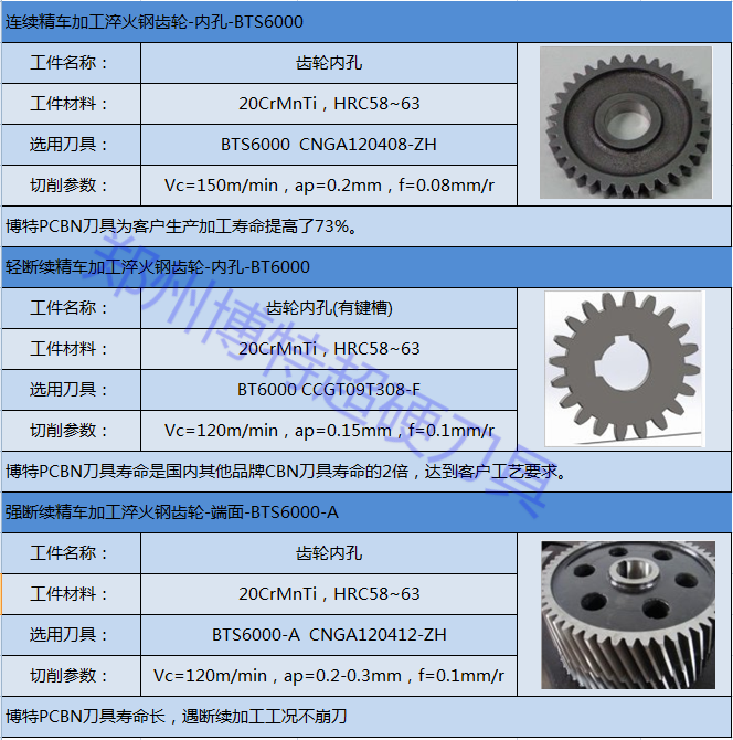

淬火钢件种类繁多,如45号钢,Cr12,Cr12MoV,H13,40Cr,42MoCr,20Cr,20CrMnTi,GCr15,20CrNiMo等。郑州博特硬质材料在齿轮/齿轮轴,轴承,丝杠,球笼,机床主轴等淬火钢材质领域具备丰富的加工经验。

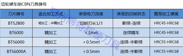

针对不同的淬火钢件郑州博特硬质材料研制出不同的刀具牌号,一般选用标准如下(具体牌号需和工程师沟通):
(1)连续切削工况:推荐BTS6000和BTS6000-A材质精加工淬火件,实现高速切削,相较于陶瓷刀片寿命提升N倍。
(2)中等断续切削工况:推荐复合式CBN刀片BT6000材质材质精加工淬火件,加工不仅硬度高,耐磨性和抗冲击性强,而且加工精度高,可实现高速切削。
(3)强断续切削工况:推荐整体聚晶CBN刀片BTS2800和BTS6000粗精加工淬火件,硬车端面有群孔的齿轮性价比高,切削性能稳定,优势代替进口刀具。
齿轮作为淬硬钢件其中的一类,广泛应用于汽车,电力设备,机床等行业。
博特超硬CBN刀具精加工齿轮时,尽量采用干式切削的加工方式,但有时对齿轮的加工精度和表面质量及刀具寿命有特殊要求时,也可使用水基切削液进行连续、均匀的冷却方式,避免刀片产生微裂纹。同时在对齿轮进行加工之前,尽量和刀具工程师进行沟通,刀具工程师会根据实际加工情况给出合理的切削参数,以便更好的发挥出刀片的使用寿命。
