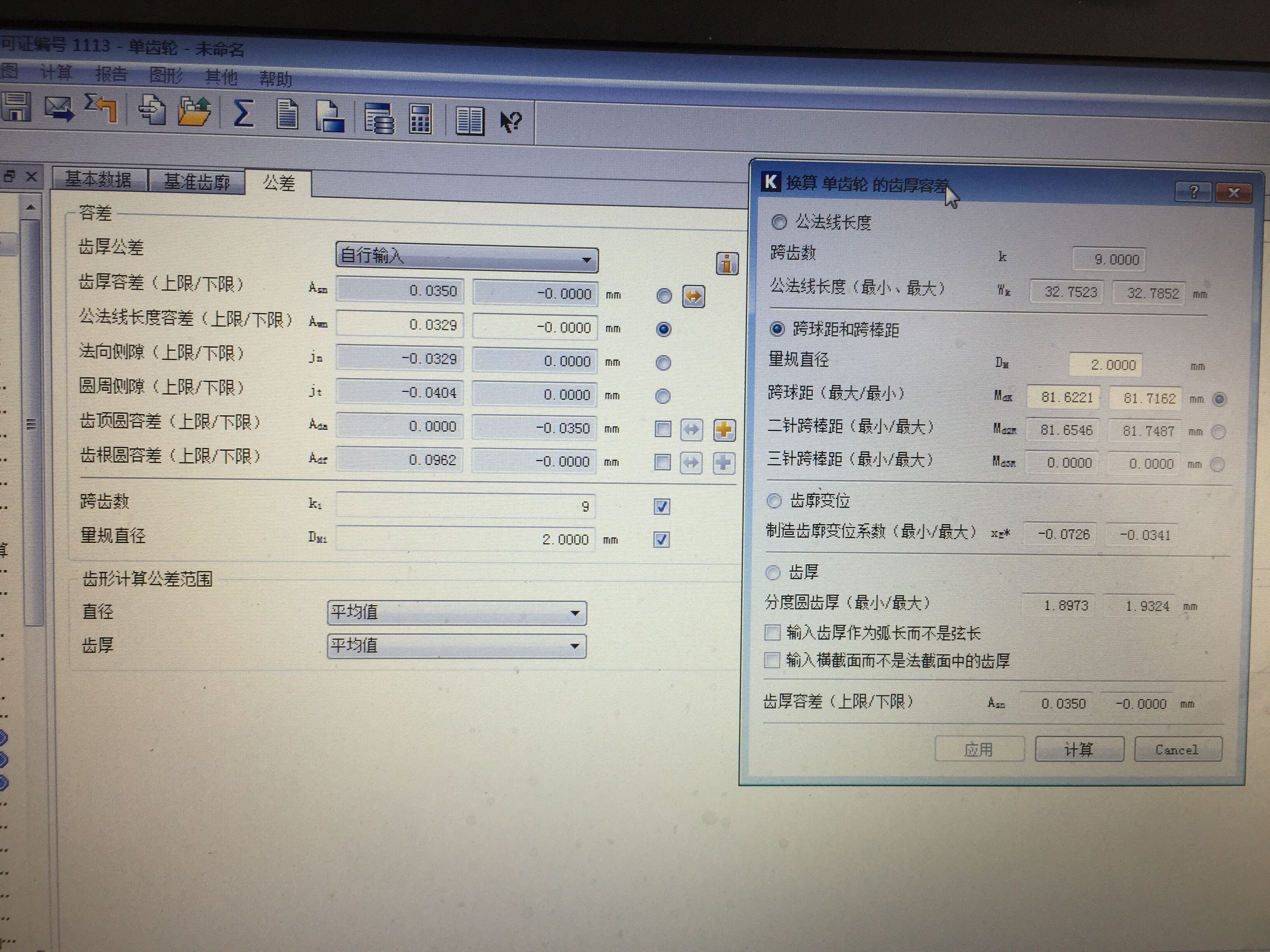

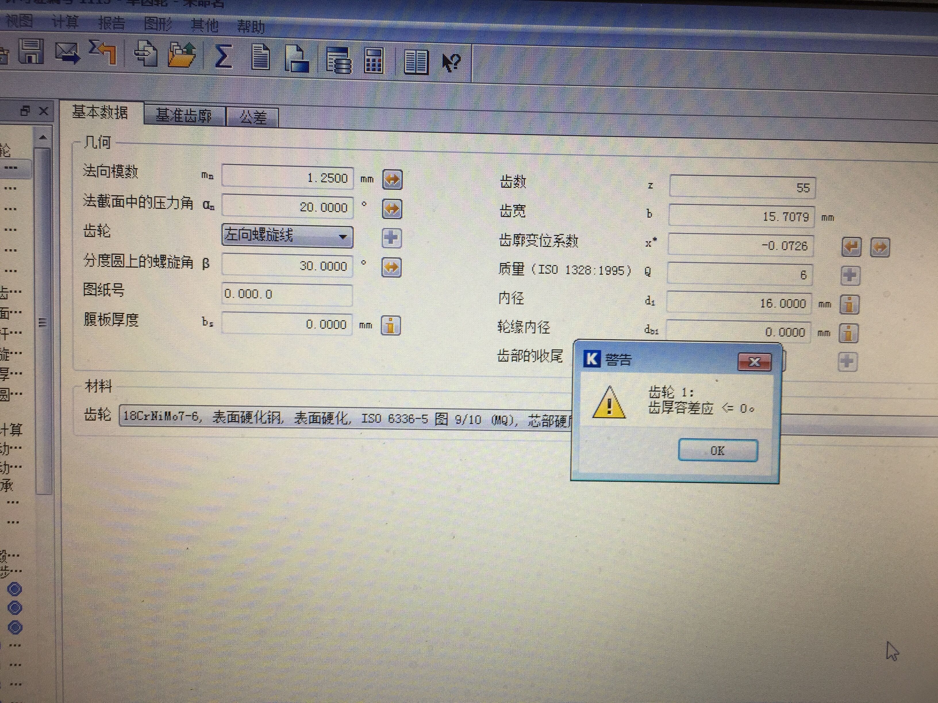

齿轮参数都没问题,但在软件上就是弄不出来,求各位前辈指导一下,感激不尽

发表于 2020-5-11 06:51 | 显示全部楼层
一般齿轮名义齿厚都是按无隙啮合的变位系数算出。而齿厚上下偏差均为负值,来满足啮合侧隙要求。
 楼主| 发表于 2020-5-11 15:37 | 显示全部楼层
谢谢前辈,后面我改了一下公法线容差,就作出来了,谢谢
但在作第二个齿轴时,又作不了,齿顶齿厚小于零

发表于 2020-5-11 20:29 | 显示全部楼层
齿轮正变位太大,齿顶就会变尖。
发表于 2020-5-12 14:09 | 显示全部楼层
齿顶太尖的话,可以通过削顶来改善,一般不小于0.2Mn。
