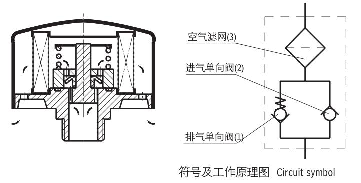

哪位大神有行星减速机压力透气帽的原理图

我有。正确的名字叫“通气器”,分简单式、A型、B型。

就一个橡胶垫加一个小弹簧顶住呗,计算下打开压力和面积,大于弹簧力就打开了

减速器排气阀,它能够使减速器箱体内产生的热量和气体排出,从而降低了箱体内的温度和产生的压力,对各部零件、轴承、密封件使用寿命起到了保护作用,因此,减速器上的排气阀的使用要引起我们的高度重视.

不太清楚你说的这个透气帽是不是变速器减速器上的标准件通气塞。我见过的变速器常用的平衡内外压力的是常闭式通气塞,是汽车标准件,标准号Q900B。

压力通气帽
发表于 2021-10-9 09:15 | 显示全部楼层
这种结构的透气帽个人感觉调整不方便。
