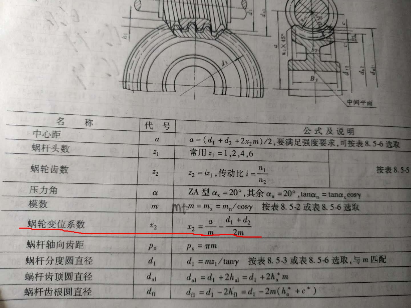

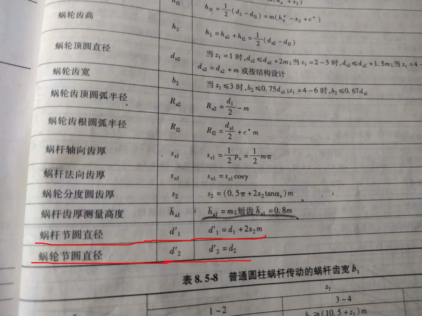

蜗轮蜗杆变位后,蜗杆节圆发生变化。但不知道节圆发生变化后蜗杆的其他尺寸有没右变化,比如蜗杆直径。新手请指教!

蜗杆不做变位的,变位相当于分度变了,模数也变了。
发表于 2020-4-30 16:22 | 显示全部楼层
变位后,齿顶圆和齿根圆自然发生变化。
 楼主| 发表于 2020-5-1 06:46 来自手机 | 显示全部楼层
zshmail 发表于 2020-4-30 16:22
变位后,齿顶圆和齿根圆自然发生变化。
变化的应该是蜗轮的齿顶圆,而蜗杆不变,对吧。
发表于 2020-5-1 19:14 | 显示全部楼层
看你自己设计了,你设计的蜗杆有变位,那蜗杆da和df自然跟着变。
我知道学校里的教科书一般说蜗杆是不变位的,但实际设计中肯定避免不了变位。
 楼主| 发表于 2020-5-4 10:37 | 显示全部楼层
我明白了,谢谢啦
发表于 2022-4-25 10:32 | 显示全部楼层
有变位时,分度圆与节圆的螺旋角不同,加工时,依那个螺旋角调机加工
