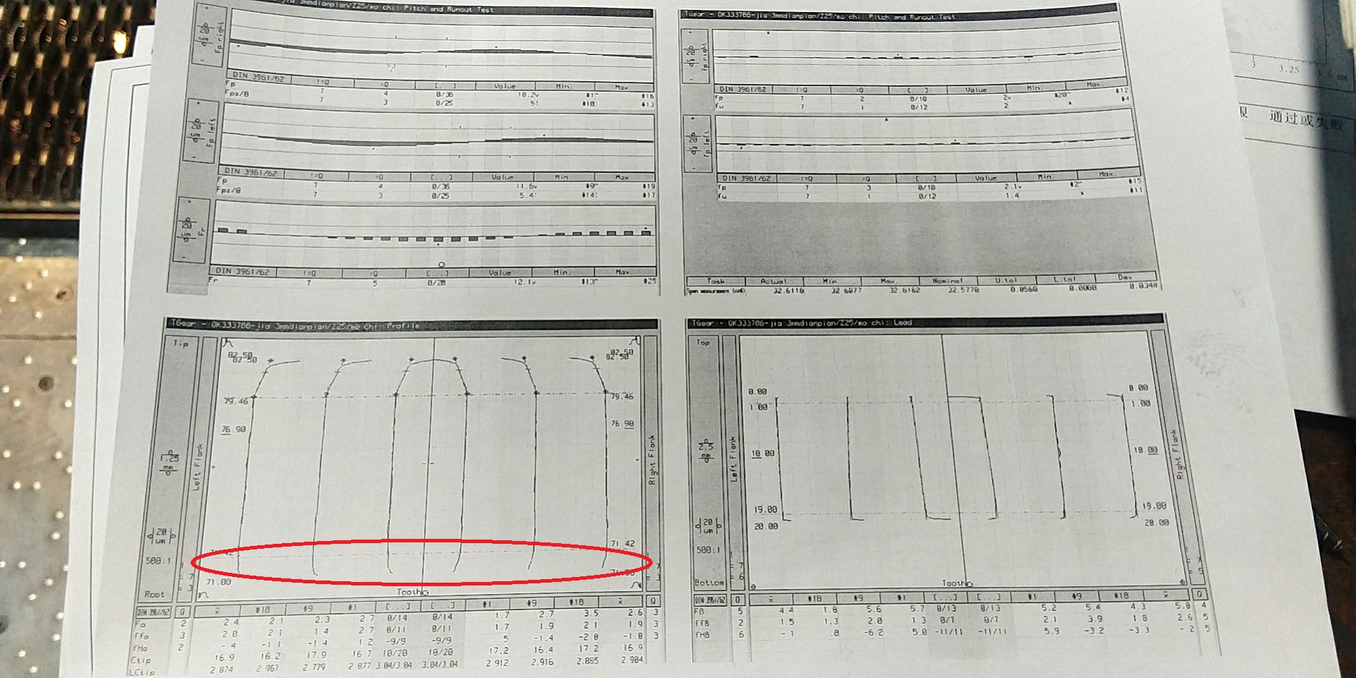

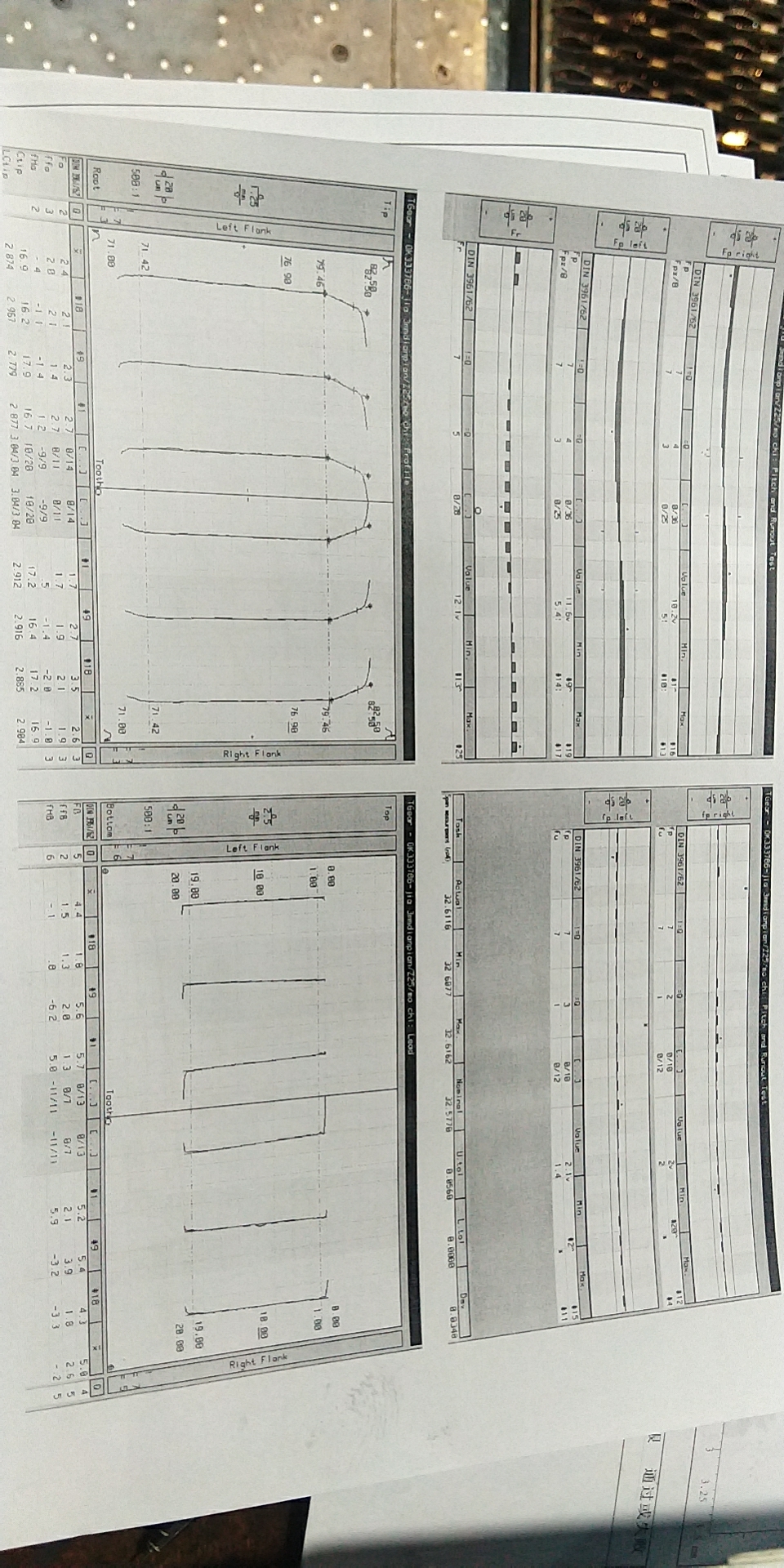

大家好,最近碰到棘手问题,很是郁闷,磨齿过程出现根切,不知道究竟原因在哪里,特发来请求大家帮忙解决一下!
精度已经相对比较好了,就是这齿根处的线不直,总是往里挖,不知道那里处理问题,谁能帮忙指点一二,
这并不是滚齿挖根的残留,是磨削出来的,近期好几种产都出现这种情况了,非要有段线往里摆,请大神们指点!
谢谢!

 楼主| 发表于 2020-4-23 12:15 | 显示全部楼层
yongxiangle1969 发表于 2020-4-23 08:37
起评点以下,齿根齿形负点好呀!
谢谢,确实是负点好,有类似客户,要求是尽可能的往齿根评,允许凹,不允许凸,在此产品之前,齿根凹的很严重,但是数据不超差,被客户投诉磨齿机不正常,有根切,是滚齿挖根残留的话能理解,可就是磨成这样,不得不怀疑是磨齿调整问题,想知道是哪些方面造成的,原理就该如此,这部分线段该怎么理解,是调试技能问题,还是需要跟设备厂家联系才能解决!
