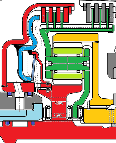

企1231.png   各位好,如图片所示,为单排单行星齿轮结构行星轮系,若通过左侧离合器结合,输入同时为太阳轮和行星架时,齿圈输出,这时速比为1,此时行星架离合器受到的扭矩是多少?行星架和太阳轮同时输入,齿圈输出的扭矩与输入却相同,内力传递路径是怎么样的,各是如何分配的?行星齿轮这时给太阳轮一个反作用力吗?若太阳轮、行星齿轮、内齿圈齿数分别为54/15/84,太阳轮分度圆半径/行星齿轮所在行星架圆半径/内齿圈分度圆半径分别为36/46/56,还请大神指导下,内力是如何分配和传递的,非常感谢!
 楼主| 发表于 2020-4-20 18:09 | 显示全部楼层
求老师指点啊
